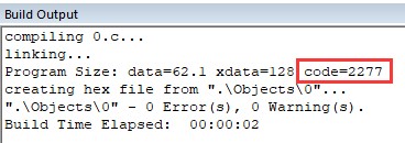

我想请问 我的单片机型号是8G1K08,我的flash大小只有8K,但是我下载的hex有10K,那我把程序下载到单片机吗

这个是程序大小,8K就是小于8192就行

hex大小并不是程序大小,因为hex是一种文件格式。包含些文件信息,bin文件才是程序大小。

请问 那它为啥报地址超过的错误你呢

*** ERROR L107: ADDRESS SPACE OVERFLOW
大数组放xdata  详情 回复 发表于 2024-9-6 10:23
大数组放xdata
