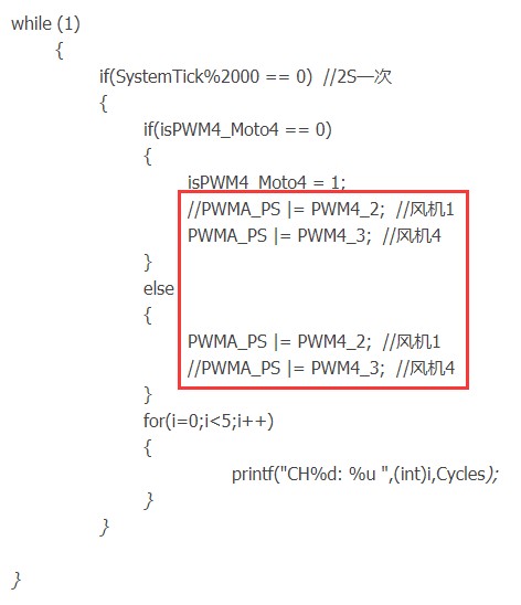

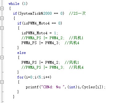

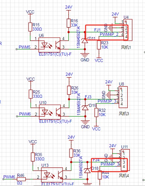

思路是,通过引脚的切换,检测两个风机的PWM输入。可以在主程序中没2S切换一次,两个风机都检测不到了,在初始化过程中设定固定一个,都可以检测到脉冲信号。
如果切换,两路都是0 ,单独一路都有用,请前辈指点一下!!!
主程序这样的:
while (1)
                if(SystemTick%2000 == 0)  //2S一次
                        if(isPWM4_Moto4 == 0)
                                isPWM4_Moto4 = 1;
                                //PWMA_PS |= PWM4_2;  //风机1
                                PWMA_PS |= PWM4_3;  //风机4
                        else
                                //PWMA_PS |= PWM4_3;  //风机4
                        for(i=0;i<5;i++)
                                        printf("CH%d: %u ",(int)i,Cycles);
中断中这样处理的:
void PWMA_ISR() interrupt PWMA_VECTOR
        u16 ccr;
        if(PWMA_SR1 &0x10)  //PWM4  风机1或风机4
                PWMA_SR1 &=  ~0x10;
                ccr = (PWMA_CCR4H<<8)+PWMA_CCR4L;
                if(isPWM4_Moto4 == 1)
                        Cycles[3] = ccr;
                else
                        Cycles[0] = ccr;

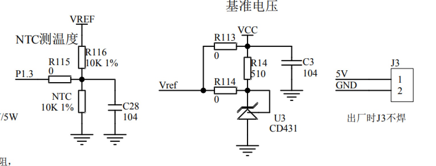

中间NTC的图是无关的图

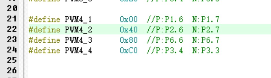

这里用=,不能用|=
或者修改之前相关位先清零  详情 回复 发表于 2024-9-6 09:25

对于STC8H、STC32系列,每路PWM都可以单独切换的,你可能没切换对。

因为前面还要其他PWM的映射,清零或者用=号就修改了其他映射,但是还是疏忽了。看了下切换的定义,现在这么操作,实际上修改了P3.3去了。他俩都不会有结果。
明白了,应该是把那一位改成0,再修改其他位置,现在这样就冲突了。感谢感谢!!!
应该修修改回去   if(isPWM4_Moto4 == 0)
                                isPWM4_Moto4 = 1;
                                PWMA_PS &=~PWM4_2;
                        else
                                PWMA_PS &=~PWM4_3;
对的,|=之后全变1了,再也无法变成0  详情 回复 发表于 2024-9-7 15:55

对的,|=之后全变1了,再也无法变成0
