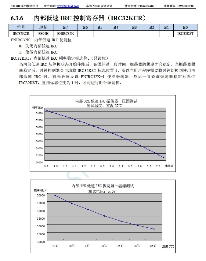

发表于 2024-9-7 22:08:40 | 显示全部楼层
苏紫*** 发表于 2024-9-7 20:57
但是rtc是32768次1秒呀
你可以看看这里。

发表于 2024-9-8 01:00:31 | 显示全部楼层
angm*** 发表于 2024-9-7 22:08
你可以看看这里。
我知道手册里这个图,试验测量数据也符合这个图的点,我也不想校准这个东西,没有意义,不如加晶振简单。我现在想知道为什么测量值和计算值之间误差有一点大
