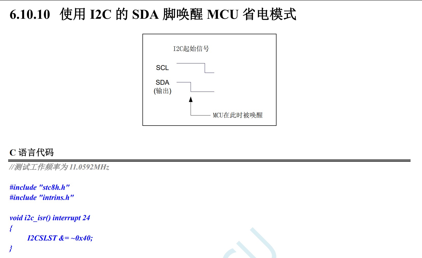

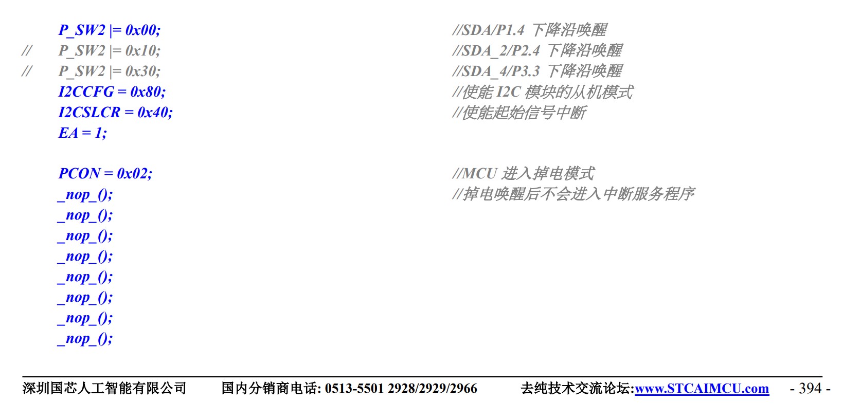

1.可以的,例程里面有写

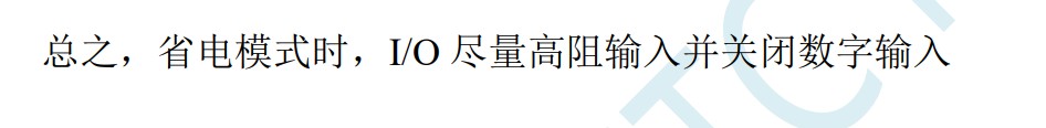

2.掉电前将IO口设置为高阻模式,就可以抵消外部上拉电阻的影响了。

用内部4K上拉,掉电时设置为高阻

可以唤醒,但由于I2C速度比较快,唤醒后的第一包数据一般是不正确的
