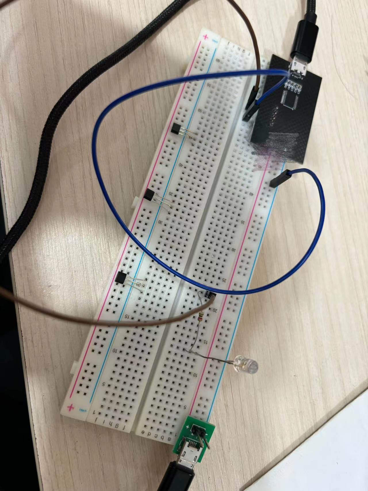

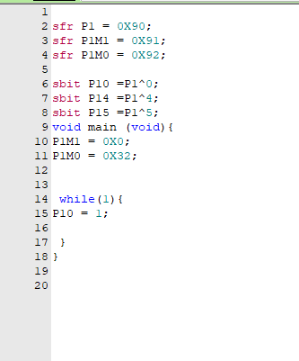

本人用的芯片是STC8H8K64U  现在就是想实现让棕色线连的P10口 输出高电压 但是自己捣鼓捣鼓也没有什么效果 求助各位哥 帮我看一下这是什么问题{:5_335:}

发表于 2024-9-5 18:28:06 | 显示全部楼层
烧录附件例子的hex文件到芯片里试试,如果还没有效果的话就得查一下硬件了。

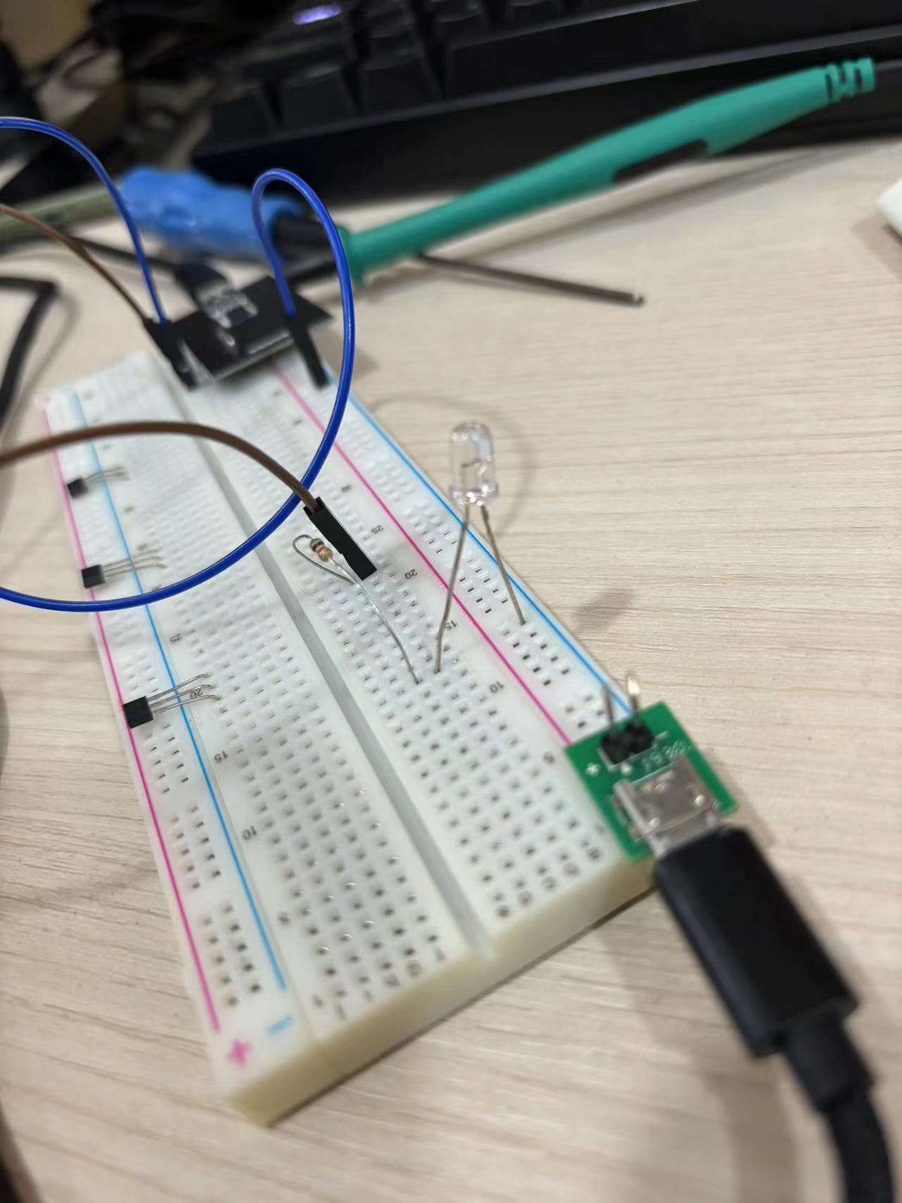

发表于 2024-9-5 18:38:10 | 显示全部楼层
你的LED好像是插反了,LED的正极似乎接到了电源的负极上

发表于 2024-9-5 21:06:21 | 显示全部楼层
没有插反呢 他这个不是粉色的线条是正 蓝色的是负极 还是谢谢提醒{:5_344:}

发表于 2024-9-5 21:48:16 | 显示全部楼层
默认是输出高电平的

发表于 2024-9-6 10:50:41 | 显示全部楼层
嵌入*** 发表于 2024-9-5 21:48
默认是输出高电平的
但是我这个默认输出好像不是高电平  要是高电平LED就亮了 但是我这个不会亮

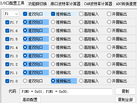

发表于 2024-9-6 14:57:55 | 显示全部楼层
把p10设置成推挽模式,才能输出足够的高电平点亮led,原来的单片机不支持高电平输出来点亮led,只能是灌电流,即led正极接vcc,io接负极,现在新的单片机支持推挽模式,即把正极接io也点的亮。

发表于 2024-9-6 17:05:56 | 显示全部楼层
huaru*** 发表于 2024-9-6 14:57
把p10设置成推挽模式,才能输出足够的高电平点亮led,原来的单片机不支持高电平输出来点亮led,只能是灌电 ...
收到 感谢教学
