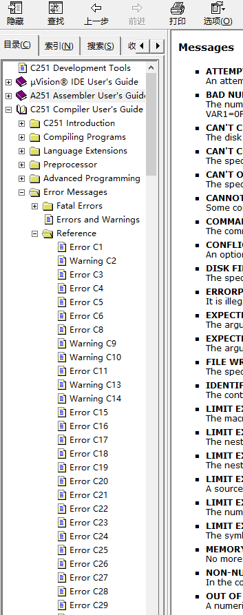

发表于 2024-9-6 10:08:00 | 显示全部楼层
蒋*** 发表于 2024-9-6 09:39
是,很有可能是keil c51 没有 warning C188。
请教下,在哪里可以查得到keil c51编译器的ERR和warning的 ...
这里可以查看
