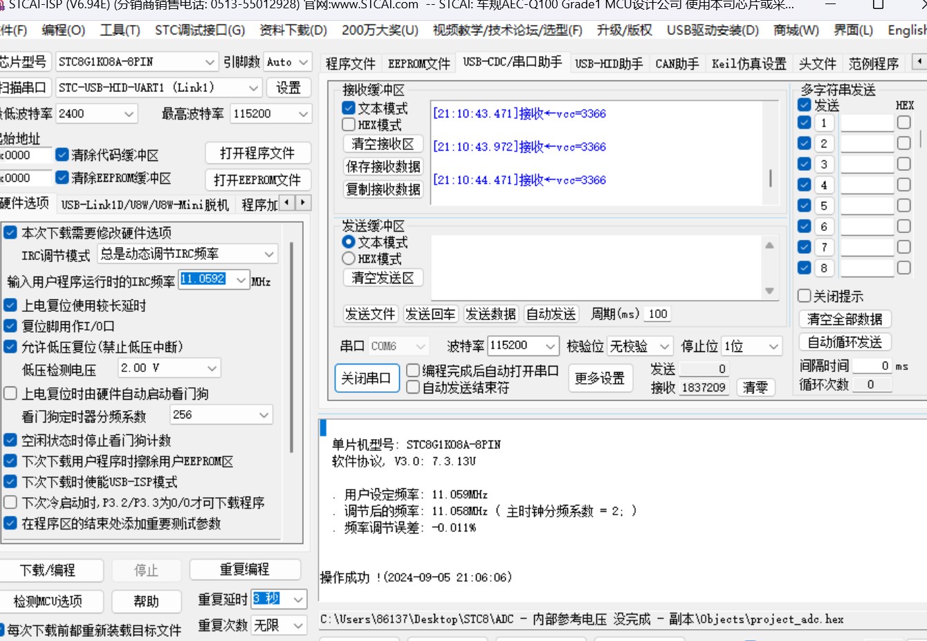

 楼主| 发表于 2024-9-5 21:14:35 | 显示全部楼层
小*** 发表于 2024-9-5 17:42
硬件仿真看一下
95
95
 楼主| 发表于 2024-9-5 21:34:35 | 显示全部楼层
乘风*** 发表于 2024-9-5 18:34
用附件的例子试试
难道我电源是3,3的
你电源多少V都不确定吗?上万用表。  详情 回复 发表于 2024-9-5 21:48
