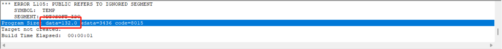

请教一下:1.用xdata的情况下,声明指针变量才会报这个警告(图中变量Image),声明普通变量不会报警告(图中变量X,Y,Width,Height),这个是什么原因;2.用xdata声明形参是不想占用data空间,如果不用xdata声明,怎么能让形参不占data空间呢

请教一下:1.用xdata的情况下,声明指针变量才会报这个警告(图中变量Image) ...

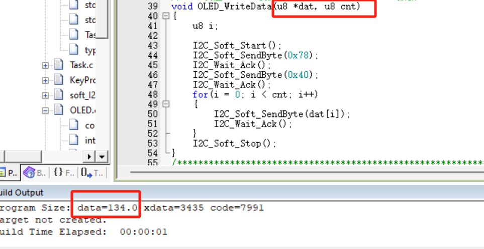

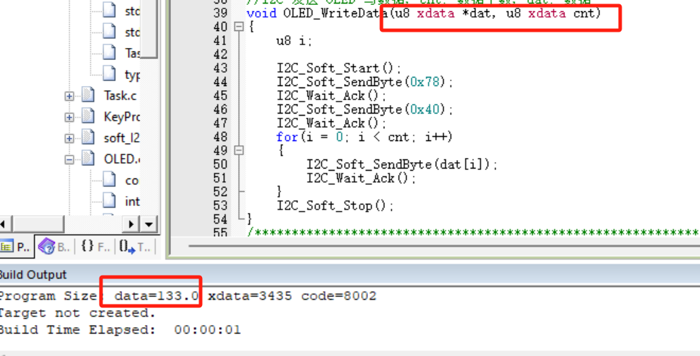

发表于 2024-9-5 20:40:02 | 显示全部楼层
wnag*** 发表于 2024-9-5 20:23
形参会占用data空间吗?闻所未闻,有大神解惑吗?
不知道是不是我这边哪里理解错了,图片里一个加了xdata,一个没加xdata,编译后data容量不一样
