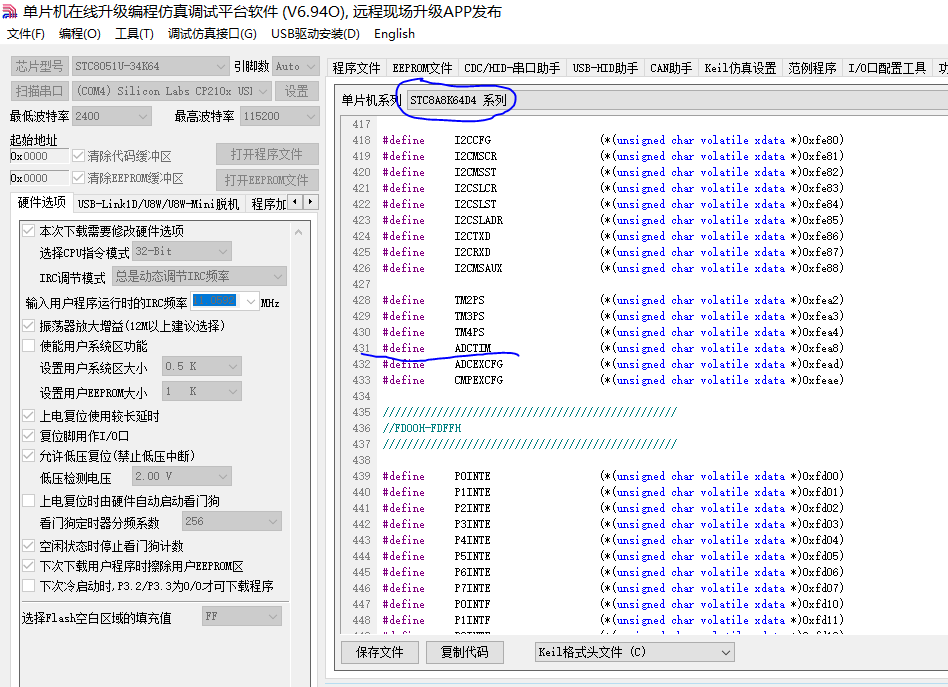

使用最新版ISP软件,添加头文件和仿真器驱动试试  详情 回复 发表于 2024-9-4 23:05

STC8A8K64S4A12这个头文件没有,这个STC8A8K64D4有

但是,这个头文件STC8A8K64D4里没有呢

官方的头文件有啊
