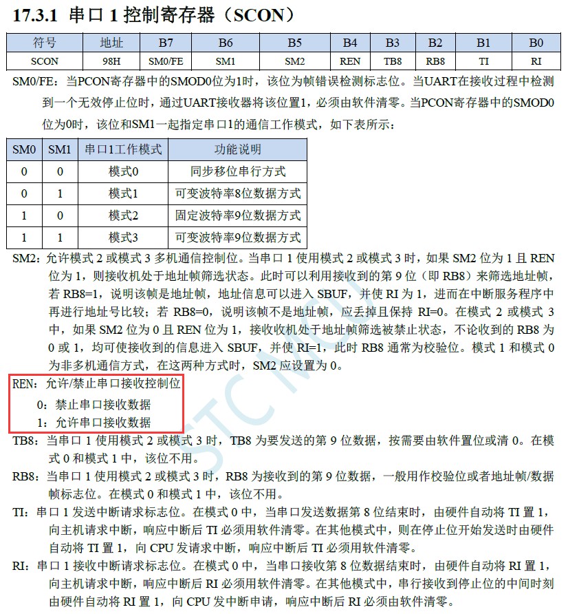

使用官方ISP软件下载由ISP系统区管理,用户不需要考虑
不希望接收数据可以试试REN设置为0

应该可以做到,UART的接收不需要操作IO口,所以不构成操作冲突。 给REN关掉应该就可以了。这样不会受到串口接收中断的干扰  详情 回复 发表于 2024-9-4 19:35
