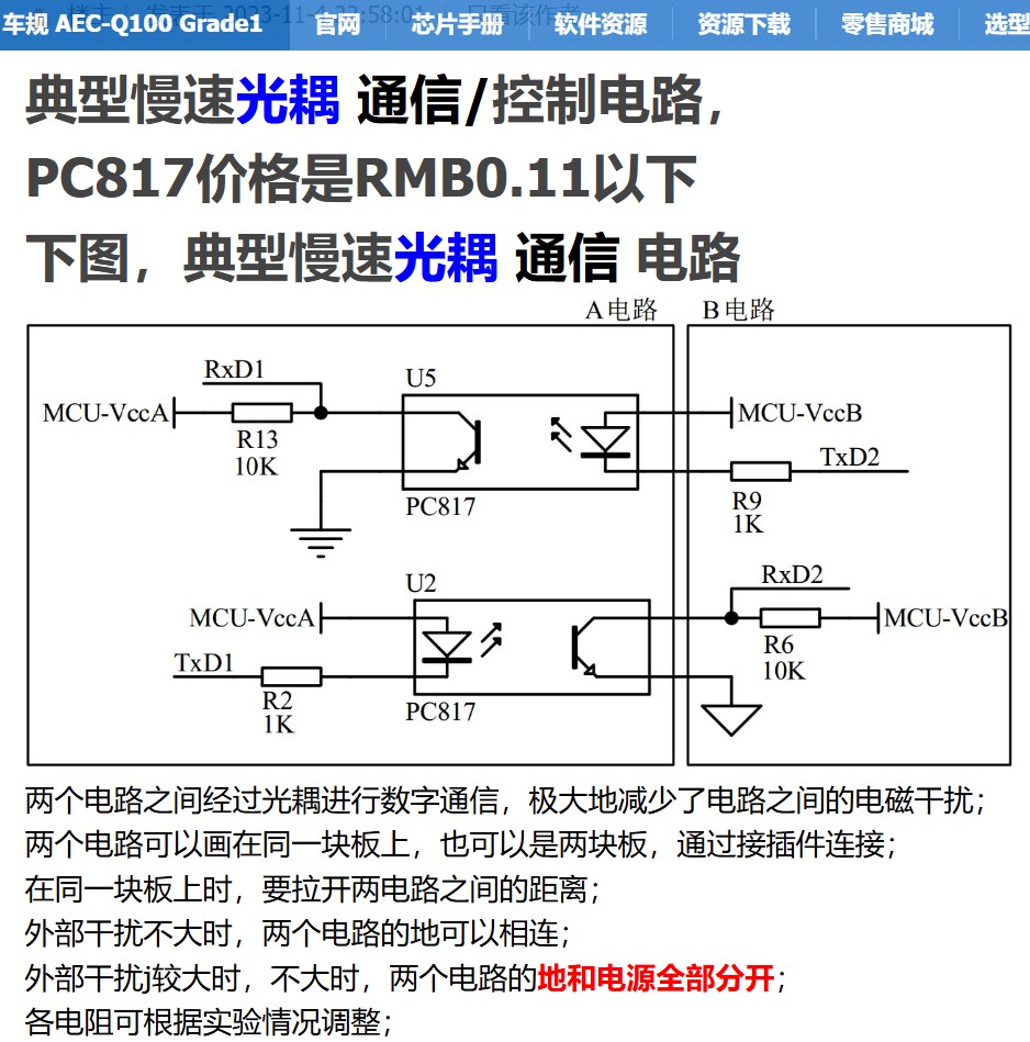

STC8H02U08 最小系统, 供电5V. MCUP1.0 1.1输出4.7V. 配置准双向口.
驱动不了光耦PC817.

下载软件里,配置IO可以了

高电平有效要配置成推挽

就是 ,准双向口高电平输出电流才几百微安,驱动不了PC817

可以改为低电平驱动

如果你是设定准双向口,那么你可以用低电平驱动光耦,用高电平驱动不了,因为准双向口的输出电流太小了
