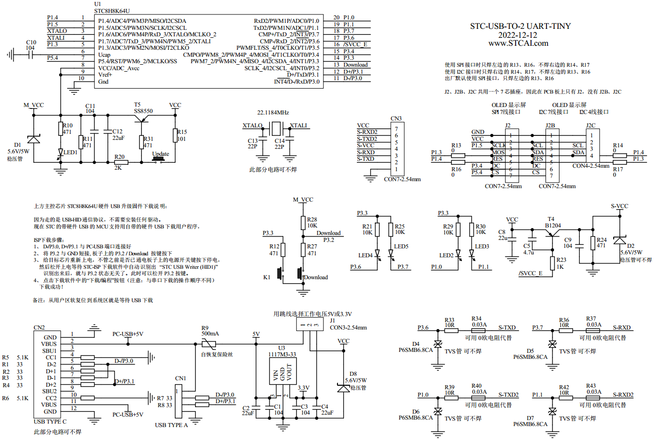

STC老朋友让帮看下他的线路图
  • 打卡总天数:360
  • 最近打卡:2026-03-24 18:18:13
844
22709
发表于 2023-2-19 23:32:30 | 显示全部楼层
还是感觉我师傅这图简单明了,
老人家74岁,画个图,都能这么简单,举重若轻,我是佩服的
  • 打卡总天数:360
844
22709

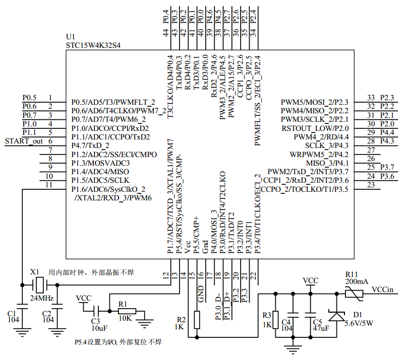

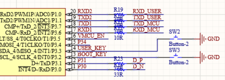

发表于 2023-2-19 23:34:48 | 显示全部楼层
P3.2/P3.3加上拉电阻,
串防静电电阻,裸露在外,不知会有啥发生
  • 打卡总天数:360
844
22709
发表于 2023-2-19 23:35:41 | 显示全部楼层
用充电宝供电,有些会上电就将你 P3.0/P3.1拉低了,P3.2浮空/如读到低,
就是死等 USB下载,不跑用户程序 !!!!!!!!!!

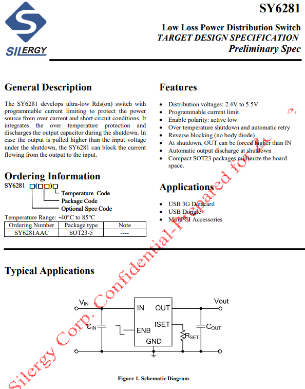

发表于 2023-2-19 23:44:38 | 显示全部楼层
RMB1元,就做个电源开关,看的想吐
  • 打卡总天数:360
844
22709

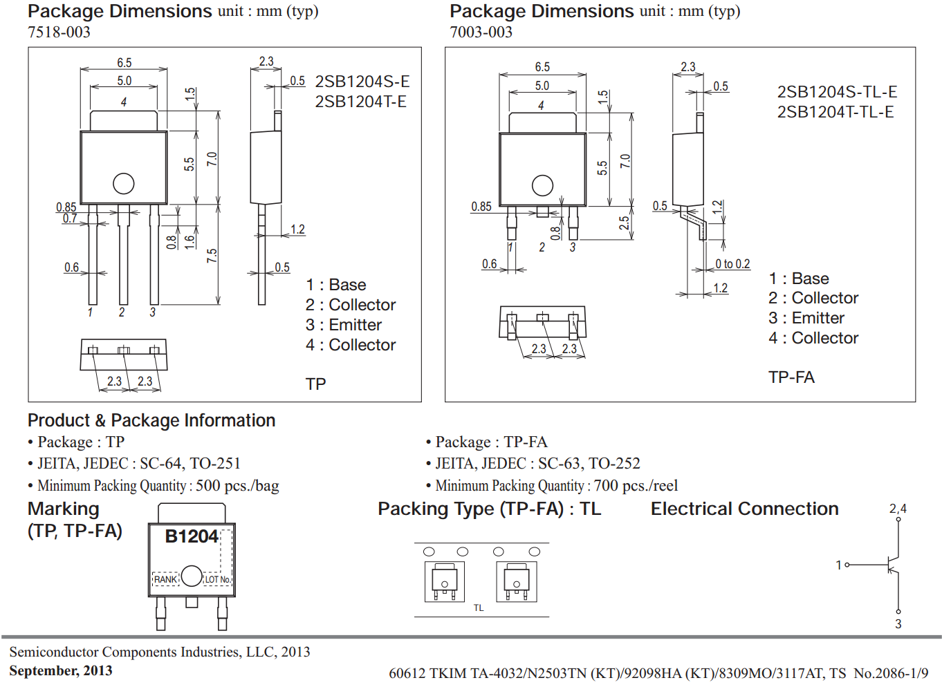

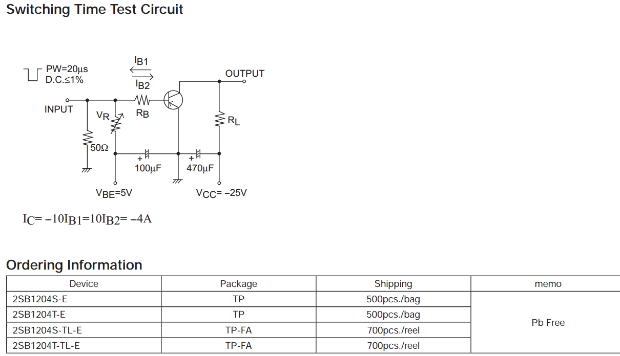

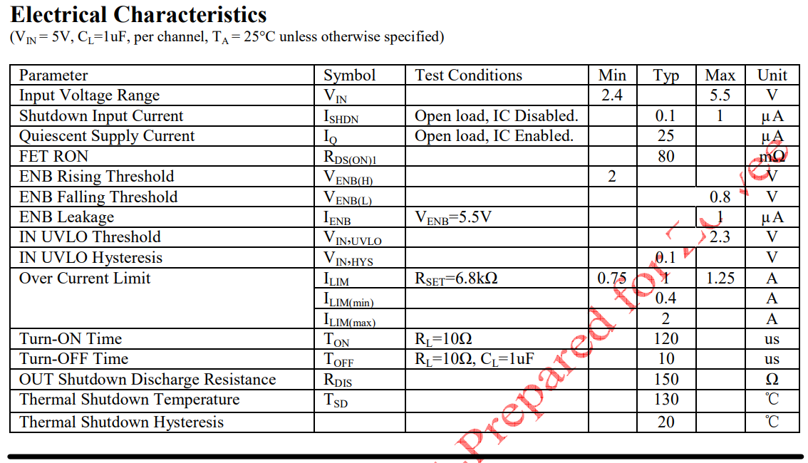

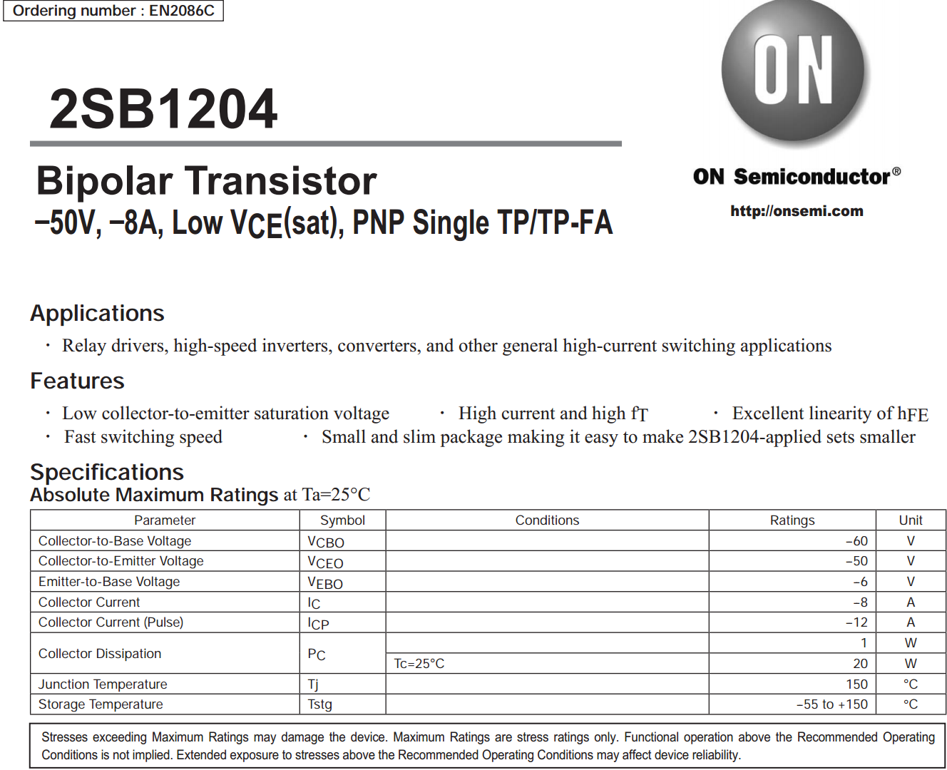

发表于 2023-2-19 23:47:19 | 显示全部楼层
就这小样拿来做烧录器的电源开关,太脆弱了, 耐不了高压,大电流,还贵的要死,不会选型啊
只是可能的压降小些,但最高工作电压是 5.5V 以下,作为电源开关,容易坏
这个RMB0.3的 B1204做电源开关都好,20年没坏过1个
2SB1204.PDF
378.55 KB, 下载次数: 170
  • 打卡总天数:360
844
22709
发表于 2023-2-19 23:55:20 | 显示全部楼层
先玩死你外部供电的电源,他也不会死的 SB1204, 你为何要换他,耍酷 ???
====20年,几百万个的用量,不坏神话 !!!
  • 打卡总天数:360
844
22709

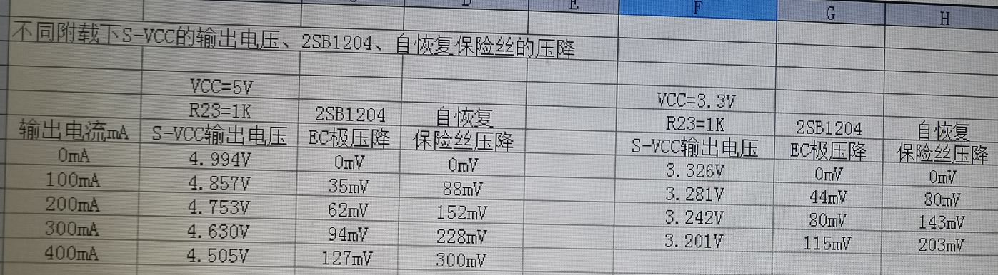

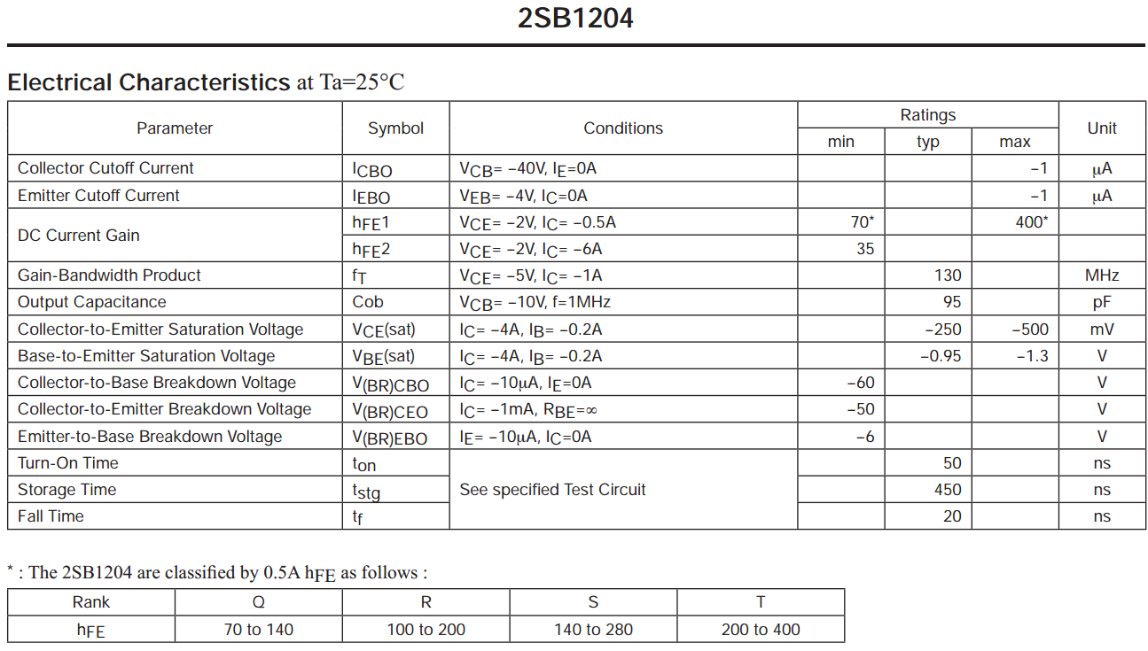

发表于 2023-2-20 00:04:00 | 显示全部楼层
如下是完全实际测试的B1204压降,无任何水分
100mA的对外输出,压降才 0.035V/35mV
200mA的对外输出,压降才 0.062V/62mV
300mA的对外输出,压降才 0.094V/94mV
400mA的对外输出,压降才 0.127V/127mV
B1204的压降正常/可以接受,自恢复保险丝的压降更大。
S-Vcc在3.3V输出时同电流下压降比5V小,是因为自恢复保险丝的压降在AMS1117之前,不影响3.3V输出。
====20年,几百万个的用量不坏,不坏神话 !!!
先玩死你外部供电的电源,他也不会死的 SB1204, 你为何要换他,犯傻 ???
50V ? 8A? RMB0.3 !!!  要死,也是先玩死你外部供电的电源,他也就不会死的 B1204

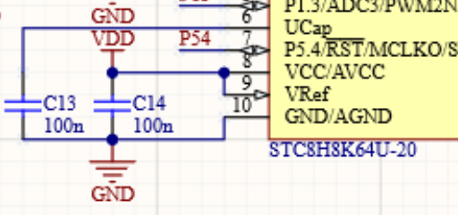

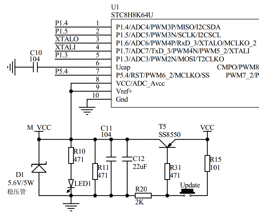

发表于 2023-2-20 00:56:27 | 显示全部楼层
MCU_VCC 就近放个47uF/22uF的电源去耦电容,原理图上就近放个,
好 PCB 布线时提醒自己,不要说自己懂,实际确忘了
