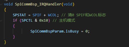

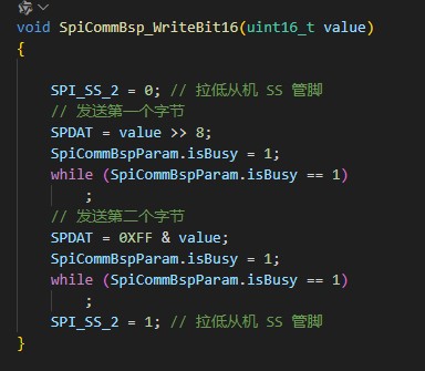

我按照例程使用SPI能发送一个字节的数据,但我发送两个或者多个数据的时候,每个字节之间会出现一定时间的间隔,并没有做到真正意义上的连续,请问我该怎么操作呢?
比如我发送两个字节如下图所示:
代码如下所示:
中断处理

实际上就算用上DMA 的SPI也会有间隙
