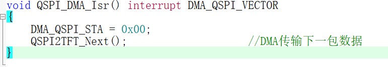

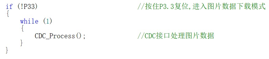

原理应该不难理解(个人理解,有误请指正):程序首先进行各种初始化配置;
1、如果检测到P33按键按下,就进入CDC直接下载图片到FLASH的模式。然后,用最新的ISP -> CDC串口助手 -> 打开串口 -> 发送文件 -> 串行FLASH编程 -> 打开多文件 -> 增加文件 -> 全部打开 -> 编程数据。完成后,重新上电,图片数据会被保存在FLASH中,掉电不丢失。
2、每隔100ms执行一次QSPI2TFT_Start(),这个函数首先会判读DMA的状态,如果空闲,就会设置QSPI为读取模式,从第一张图片开始读取,然后再到TFT_ShowStart(),这个函数先设置屏幕的尺寸为240*320,再设置GRAM的起始坐标为(0,0),最后往22h寄存器写一次命令,就可以开始传输图片数据了。
3、QSPI2TFT_Start()最后一步,设置DMA_P2P为QSPIRX(QSPI FLASH读取的数据)to(直接)LCMTX(发送到LCM),DMA每次传输的数据大小为51200bit,一张图片大概是153600bit,也就是需要传输3次才能完成一张图片的转运。此时fLoading置位,表示正在传送一张图片。当本次传输完成,触发DMA中断,执行QSPI2TFT_Next()函数。
4、QSPI2TFT_Next()函数,进行第二次数据传输(nCount为1),FLASH读取的数据直接发送到LCM,完成后触发中断,第三次进入QSPI2TFT_Next()函数(nCount为2),本次传输完成后,一张完整的图片数据就传输完毕,触发中断,第四次进入QSPI2TFT_Next()函数(nCount为3),fLoading清除,表示一张图片传输完成。关闭DMA,将不会再次进入中断函数了。TFT_ShowEnd()函数,拉高LCM片选信号,取消片选。至此结束一次轮回。
