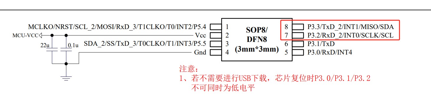

请教一下,目前使用8G-STC8H-LIB-DEMO-CODE-20240429  独立程序 里的 “18-I2C主机模式访问AT24C02程序” 做基础,修改为 访问其他I2C slave设备,
修改了 I2C 地址,也修改的对应的 端口号,但是运行程序的时候,卡在I2C_ReadNbyte 函数,不能往下进行! I2C使用的是 MCU 的 第 7 和 第 8脚位(P3.2 和 P3.3)
I2C_config 里面也选用了这两个脚位 I2C_SW(I2C_P33_P32); 大概是什么问题导致 主程序不能执行下去!
