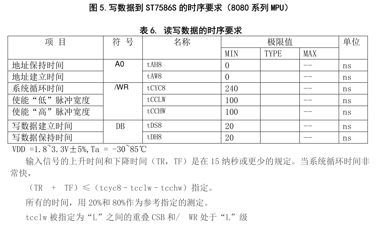

以前用的LCD19264的屏参数里时间都是比较慢,
以前用的LCD12864的屏参数里时间都是比较慢,
然后淘宝看了下另一个屏,
这里并口的速度啊能用dma-lcm,上次原来的屏问了stc的技术好像说太慢了,那是为了速度快的彩屏准备的,不知道这个cpu降频行不行,

发表于 2024-9-4 11:16:28 | 显示全部楼层
建议换AI8051U,有LCMIFPSCR寄存器,用于时钟预分频,支持低速屏

 楼主| 发表于 2024-9-4 13:32:09 | 显示全部楼层
如果 MCU@40MHz,那最长建立时间可以到200ns,看数据tEWLW+tEWHW也就200ns,不知道是不是可以试试,就怕那个上升+下降会引起问题,让那个循环时间变长
