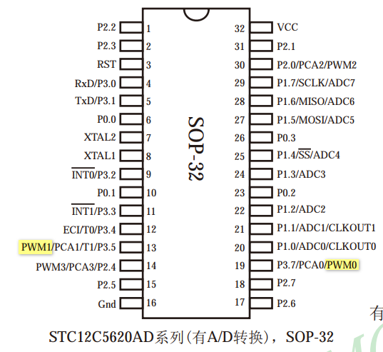

看的不是很懂,请问是从哪个引脚引出PWM信号?

发表于 2024-9-4 10:59:35 | 显示全部楼层
PWM0:P37
PWM1:P35
