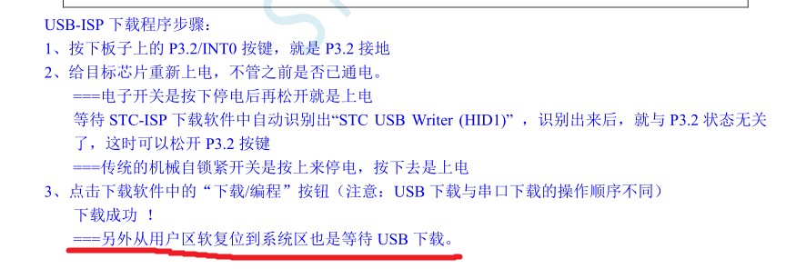

最近在调试项目时,用USB下载代码,按下3.2断电冷启动,可以识别 USB Writer HID1
不断电,用软件软复位时不能识别,以下代码
        if(!P32){
            IAP_CONTR=0X60;
手册上说软复位可以, 是不是我忽略了什么细节?大家帮忙看看
