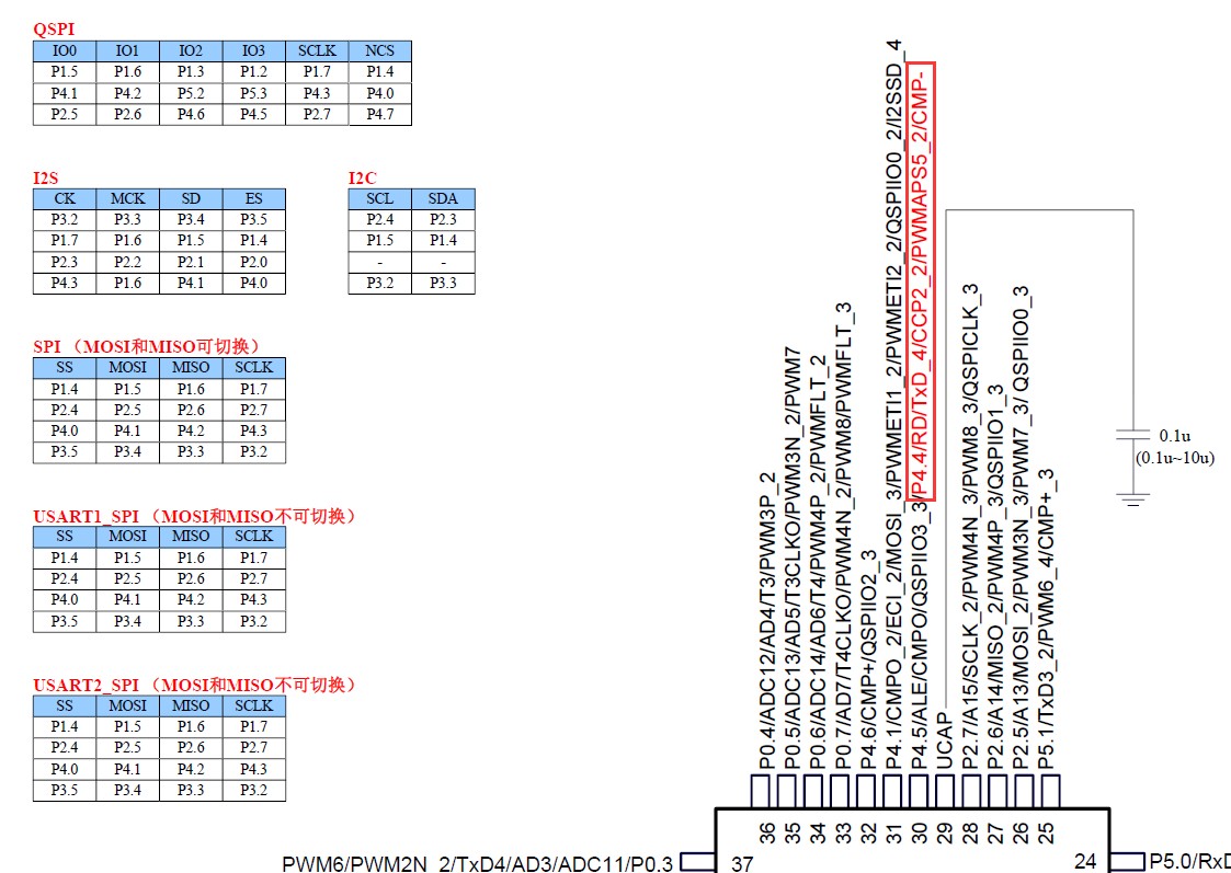

AI8051U的P44要10月1日之后生产的芯片才有效

10月1日之后生产的芯片UCAP还有效吗?
应该不变  详情 回复 发表于 2024-9-4 08:16

发表于 2024-9-4 08:16:32 | 显示全部楼层
应该不变

发表于 2024-9-4 12:13:02 | 显示全部楼层
UCAP和P4.4还是在一个引脚上吗?
电源脚和IO脚怎么复用,UCAP是电源脚,P4.4是IO。
莫非UCAP可以禁用,关闭USB,UCAP就没有输出,是高阻态。
和P4.5在一个脚上  详情 回复 发表于 2024-9-4 12:24

发表于 2024-9-4 12:24:38 | 显示全部楼层
hea*** 发表于 2024-9-4 12:13
UCAP和P4.4还是在一个引脚上吗?
莫非UCAP可以禁用,关闭 ...
和P4.5在一个脚上

发表于 2024-9-4 12:26:43 | 显示全部楼层
so*** 发表于 2024-9-4 11:38
这个前几天的数据书册不是有写了,到时候应该是B版本了吧
是的,接TFT屏需要使用i8080的RD,发现没P4.4,只能用P3.7了
