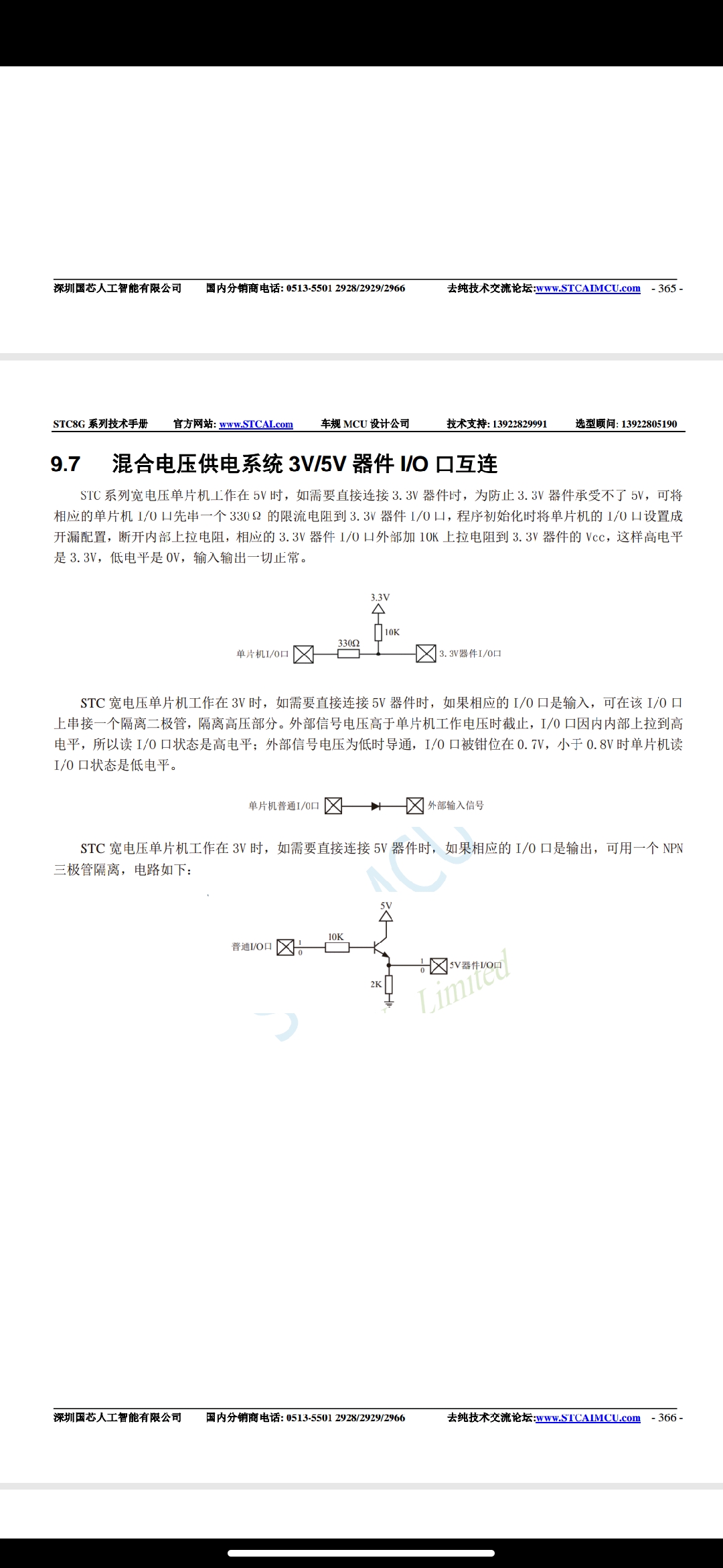

使用5V给 8G1K08A供电,需要与只支持3.3V的其他MCU通信,直接连两个MCU是不是不太行?

发表于 2024-9-3 22:33:04 | 显示全部楼层
REMOVEUNUSED

行,其他MCU如有弱上拉功能的双向模式,3.3V的单片机可以开弱上拉(STC新型号有内部4K上拉更佳),5V的单片机设置为开漏模式,就可以互相通信
