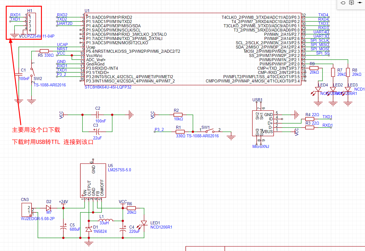

先贴原理图:
我选择的下载方式: USB转TTL -> RXD&TXD
现象: 下载不稳定, 所谓不稳定的意思就是, 有时候能下载进去, 有时候下载不进去, 比如今天上午怎么都能下载进去,  今天下午怎么都下不进去, 前两天也这样,  就跟分时间段似的
下载不进去时, 好像都进不到ISP程序,  下载软件一直显示"正在检测目标单片机..."
以上电路图22UF(C3)没有焊接

 楼主| 发表于 2024-9-3 16:45:58 | 显示全部楼层
不用找原因了, 我自己找到了, 原来是我手动拔插杜邦线实现下载,
没有电源开关这种方式变数太多, 拔插次数多了 可能接触不良,
或者手抖啥原因的,造成接触的几个PIN不是同时
整了个复位按钮, 一下一个准

发表于 2024-9-3 17:55:44 来自手机 | 显示全部楼层
没有电源开关这种方式变数太多, 拔插次数 ...
可以uart不断电下载啊,收到特定指令进入ISP模式。
