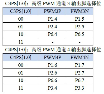

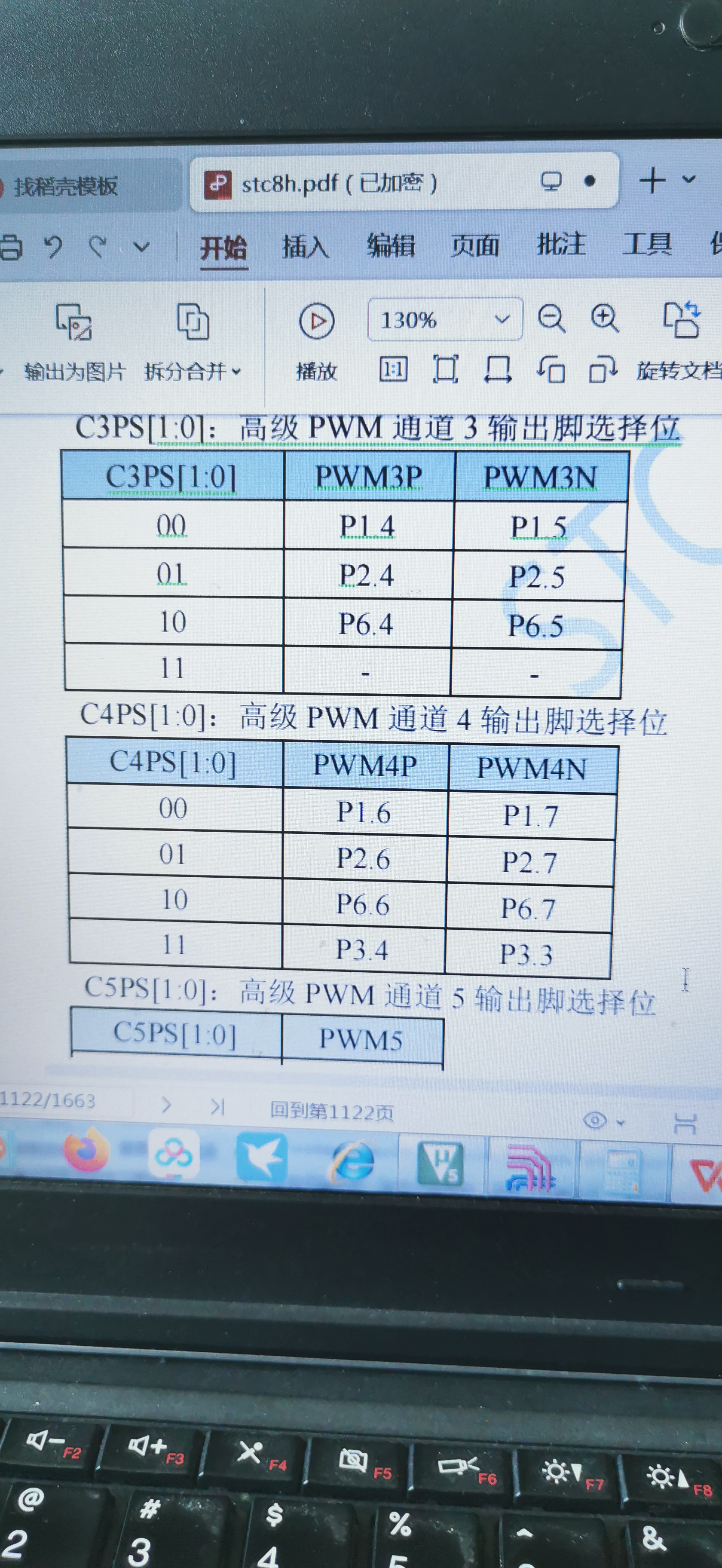

请问一下,如下图,c4p设置00是p16 p17选择为输出脚,我设置的p14 15 16 17是输出脚,可为什么pwma_a设置成F的时候p16 17不工作,(就是最两位为00)反而是设置成cf(最高两位是11)才工作呢?

没看出什么问题,注意EAXFR设置为1才能访问该寄存器

好的谢谢
