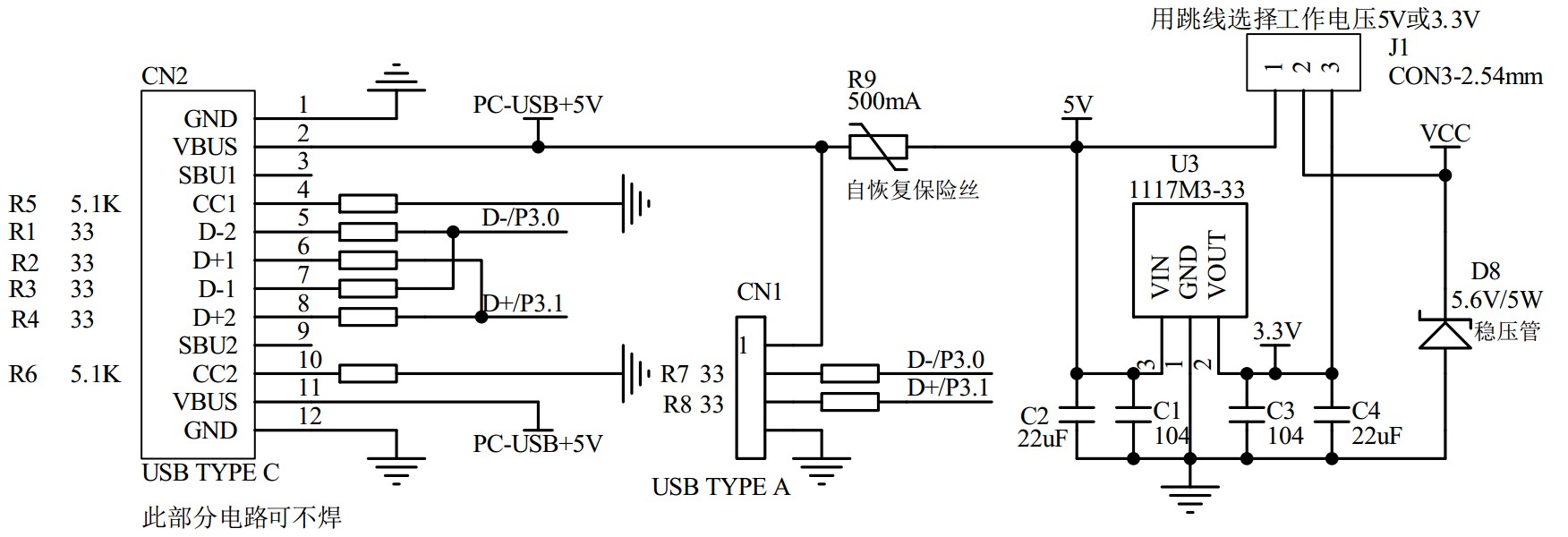

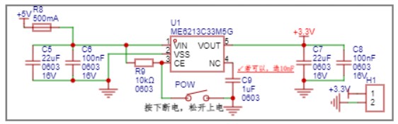

发表于 2024-9-7 08:50:09 | 显示全部楼层
hol*** 发表于 2024-9-4 08:21
AI8051U最小系统板_(加3.3V)
楼主,还是要加上保险丝电路,防止单片机端I/O口接的负载或零部件有短路的情况。
因为主要是插针方式接线,在插线的过程中很难避免有正负极短路,
加个保险丝能更好保护单片机。
建议加上,已经打好板的建议在板子上用小刀将铜皮刮出焊上。
永远相信美好的事情即将发生!
248
823
823
 楼主| 发表于 2024-9-7 08:55:56 | 显示全部楼层
加了
248
823
823
 楼主| 发表于 2024-9-7 09:56:39 | 显示全部楼层
加上保险丝电路
