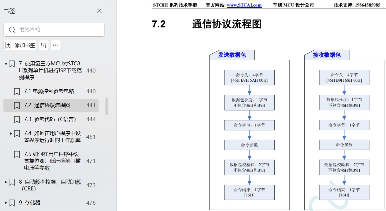

发表于 2024-9-3 09:41:23 | 显示全部楼层
你说的应该是这个吧

发表于 2024-9-3 16:47:37 | 显示全部楼层
乘风*** 发表于 2024-9-3 09:41
你说的应该是这个吧
是这个。但是为啥用示例代码也计算出来也是不对的呢? 那个示例里的算法提取出来应该是这样啊,但实测不对。
//46b96a00(4字节命令头) + 8b(1字节数据包长度)+ 02 (1字节命令字节)+ 命令参数 + 数据包校验和(2字节)+ 16(1字节)
46b96a008b02 + 0000 + 5aa5 + 数据 + 数据包校验和(2字节)+ 16(1字节)

8818
发表于 2024-9-3 17:46:20 | 显示全部楼层
duro*** 发表于 2024-9-3 16:50
hex的8行数据
1 020284cad8ca797d7374f87e70301202
2 6b74f87e708012026b1202c66cdd74fa
你提供的数据看起来还不够完整,看看前面截图的规格书通信协议。
46 B9 6A 00 后面跟随的是数据包长度,你提供的数据里面是“8B”也就是除去46 B9应该还有139字节数据,以 16H 结尾。
