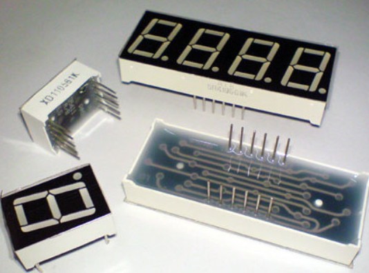

日常生活中有各式各样的数码管应用,他们外观不同,作用不同,但是本质来说他们都是通过点亮内部的LED来显示信息,控制方法基本一样。

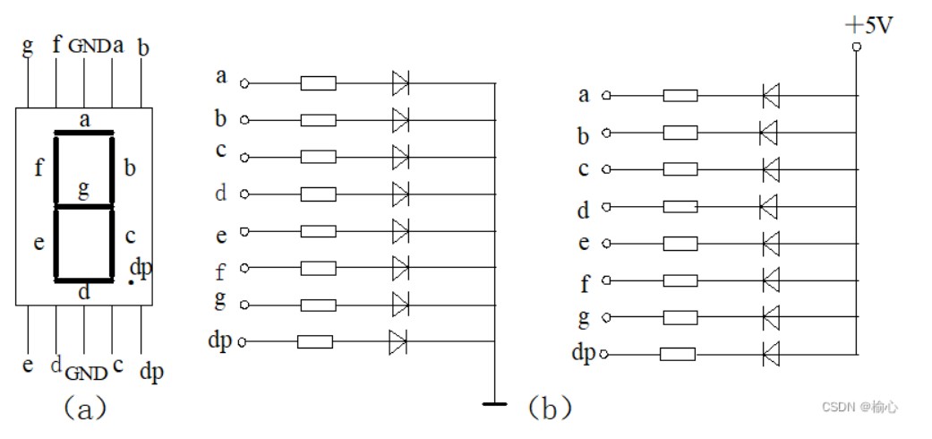

按发光二极管单元连接方式可分为共阳极数码管和共阴极数码管,尾缀A表示共阳,K表示共阴。数码管内部,一般把各笔划段的发光二极管阴极或阳极连在一起,叫做数码管的公共端,阴极作为公共端的数码管叫做共阴极数码管,阳极作为公共端的数码管叫做共阳极数码管。 共阳极数码管与共阴的控制方式相反,公共端接高电平,需要点亮的发光二极管阴极送低电平,所以它的显示代码与共阴的相反。
数码管内部连线

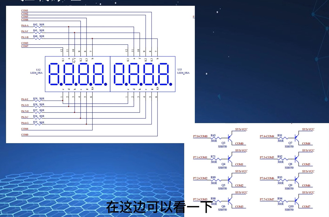

2、控制原理
数码管实际上是由七个发光二极管组成一个8字形,还有另外一个发光二极管做成圆点形,主要作为显示数据的小数点使用,这样一共使用了八个发光二极管,所以叫八段LED数码管。这些段分别由字母a、b、c、d、e、f、g和dp来表示。当给这些数码管特定的段加上电压后,这些特定的段就会发亮,以显示出各种数字和图形。

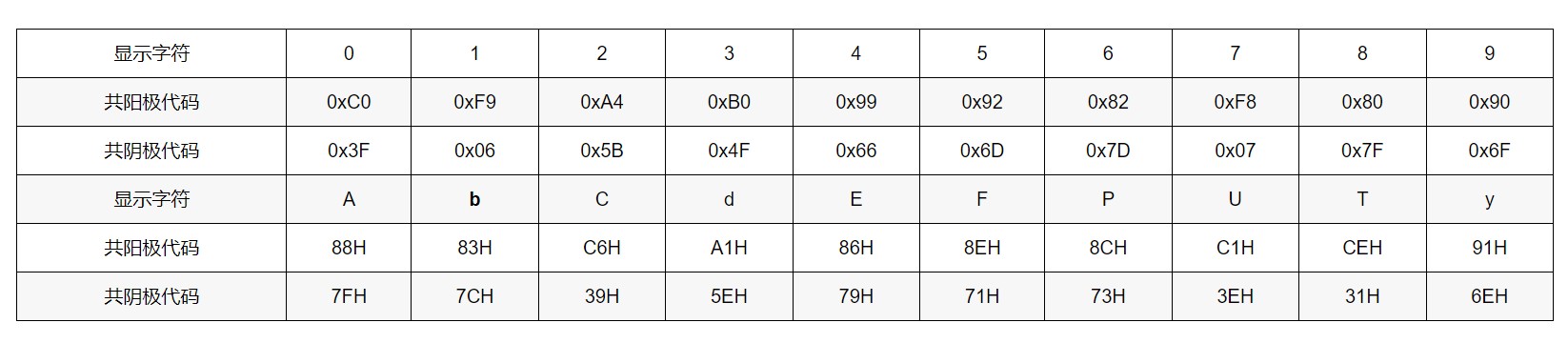

3、数码管实现0-9显示(静态显示)
#include "COMM/stc.h"                //调用头文件
#include "COMM/usb.h"
#define KEY1 P32                //定义一个按键 引脚选择P32
#define KEY2 P33                //定义一个按键 引脚选择P33
#define BEEP P54                //定义一个按键 引脚选择P54
#define MAIN_Fosc 24000000UL        //定义主时钟
char *USER_DEVICEDESC = NULL;
u8 SEG_Tab[10] = { 0xc0,0xf9,0xa4,0xb0,0x99,0x92,0x82,0xf8,0x80,0x90 };        //0-9

第十集:数码管的动态显示

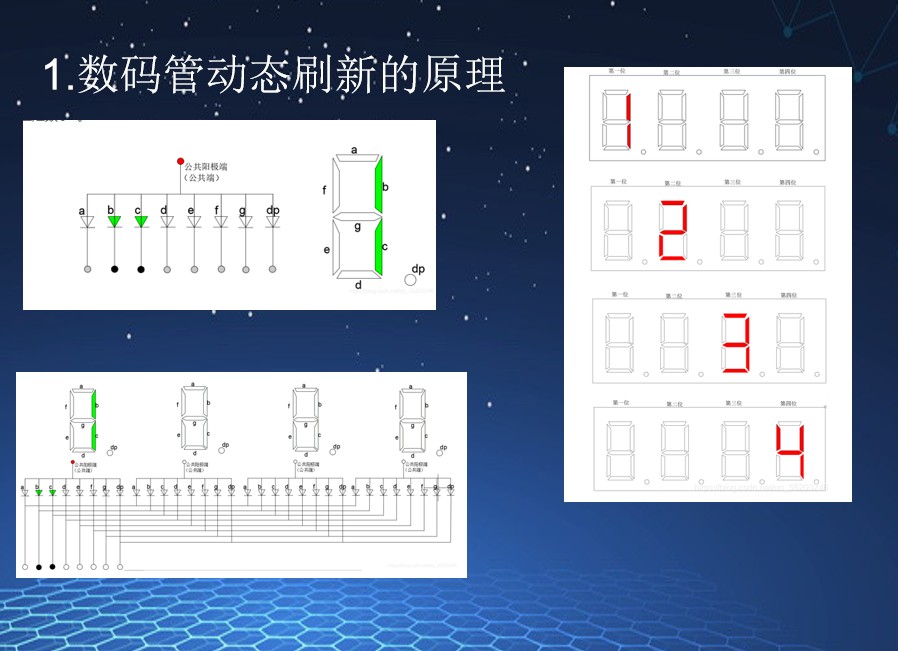

1、数码管动态刷新的原理
静态显示方式接口编程容易,但是占用口线较多。若用I/O口线接口,要占用四个八位I/O口。如果显示器的数目增多,则需要增加I/O口的数目。因此在显示位数较多的情况下,一般都采用动态显示方式。若要各个数码管能够同时显示出与本位相应的显示字符,就必须采用动态扫描显示方式。即在某一时刻,只让某一位的位选线处于选通状态,而其他位的位选线处于关闭状态,同时,段码线上输出相应位要有显示的字符的段码。这样,在同一时刻,四位LED中只有被选通的那一位显示出字符,而其他三位则是熄灭的。同样,在下一时刻,只让其下一位的位选线处于选通状态,而其他各位的位选线处于关闭状态,在段码线上输出将要显示字符的段码,此时,只有在选通位显示出相应的字符,其他各位则是熄灭的。如此循环下去,就可使各位显示出将要显示的字符。  虽然这些字符是在不同时刻出现的,而在同一时刻,只有一位显示,其他各位熄灭,但由于LED数码管的余辉和人眼的“视觉暂留”作用,只要每位显示间隔足够短,则可以造成“多位同时亮”的假象,达到同时显示的效果。
2、控制原理
3、8位数码管同时点亮

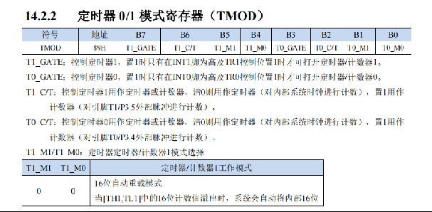

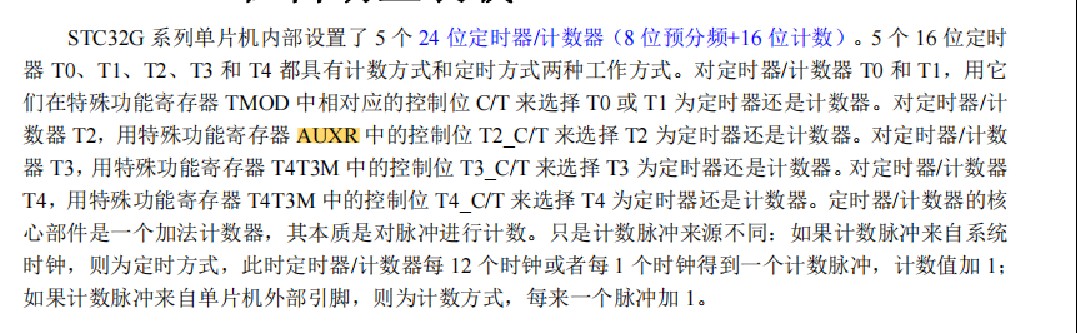

2.STC32G单片机定时器使用原理
