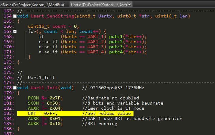

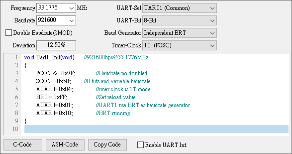

使用AI-ISP (V6.94J)
其中的UART Baudrate Tool
void Uart1_Init(void)        //921600bps@33.1776MHz
PCON &= 0x7F;                //Baudrate no doubled
SCON = 0x50;                //8 bits and variable baudrate
AUXR |= 0x04;                //imer clock is 1T mode
BRT = 0xFF;                        //Set reload value
AUXR |= 0x01;                //UART1 use BRT as baudrate generator
AUXR |= 0x10;                //BRT running
KEIL编译
显示 BRT = 0xFF KEIL编译失败
请问BRT是什么 要怎么处理

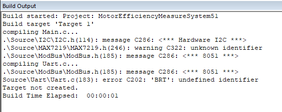

发表于 2024-9-2 19:18:13 | 显示全部楼层
【编译失败】--》上个截图,看看是什么提示?

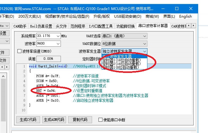

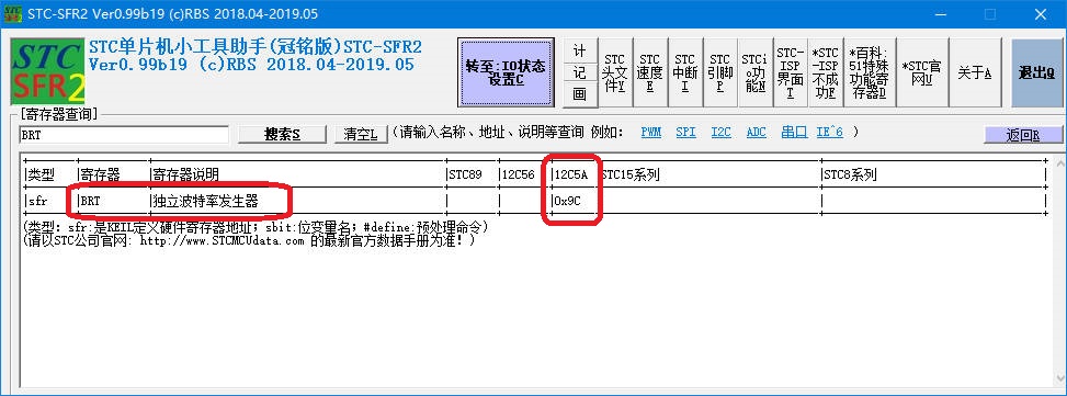

发表于 2024-9-2 20:37:16 | 显示全部楼层
01. UART Baudrate Tool
02. 程式码
03. KEIL编译失败
UART Baudrate Tool
UART Baudrate Tool
程式码
程式码
KEIL编译失败
KEIL编译失败
这个是未定义的错误。 我用STC-ISP V6.94H版的工具试了一下,你选的是“独立波特率发生器”选项,故要看你的器件是否包含这个资源。 我查了一下,这个BTR好像只有STC12C系列有,其他系列请选择其他的选项,例如定  详情 回复 发表于 2024-9-2 21:11
  • 打卡总天数:649
  • 最近打卡:2025-10-21 00:09:06
299
1475
1475
发表于 2024-9-2 21:11:42 | 显示全部楼层
02. 程式码
03. KEIL编译失败
这个是未定义的错误。
我查了一下,这个BTR好像只有STC12C系列有,其他系列请选择其他的选项,例如定时器1,定时器2。程序需包含该芯片的对应的头文件(可在stc-isp统一添加)。
