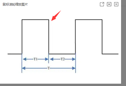

上图先
我现在PWMA用26号中断,获取的是T1开始进入中断,然后直到T2结束,再次T1开始才会再次中断,
现在想在T2开始获得一个flag,最好也是中断,也就是T1开始一个中断,T2开始一个中断,
大佬们看看能实现吗?

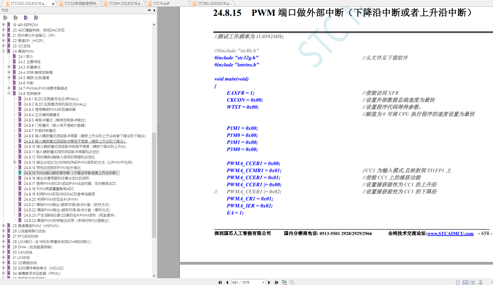

 楼主| 发表于 2023-2-20 19:45:22 | 显示全部楼层
大佬 这个 是输入捕获,我的环境是PWM输出,
目前可以实现在周期开始的时候进行一次中断,
但是无法获取它关断的时间

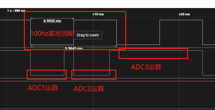

以前用STM8是用的定时器输出100hz基准波 然后读两个ADC通道数据,
现在看STC的PWM挺有意思,就想尝试一下,目前我用向上计数模式,开比较中断,溢出中断,利用两个中断,实现了同样的效果,图上效果可看,因为有一些滤波算法,ADC1 和ADC2花了3ms多,后面还有个ADC3读按键 目前测试效果还算满意
这两天看了很多资料,还没理清楚不知道DMA或者直接PWM触发ADC能不能实现,这几天有空再研究
谢谢版主解惑
