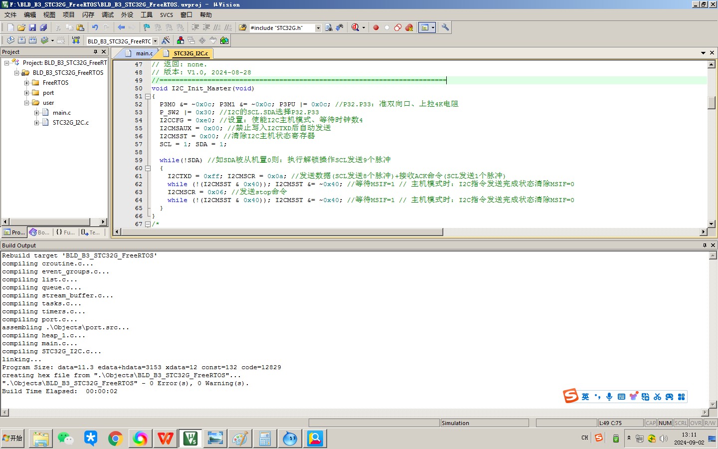

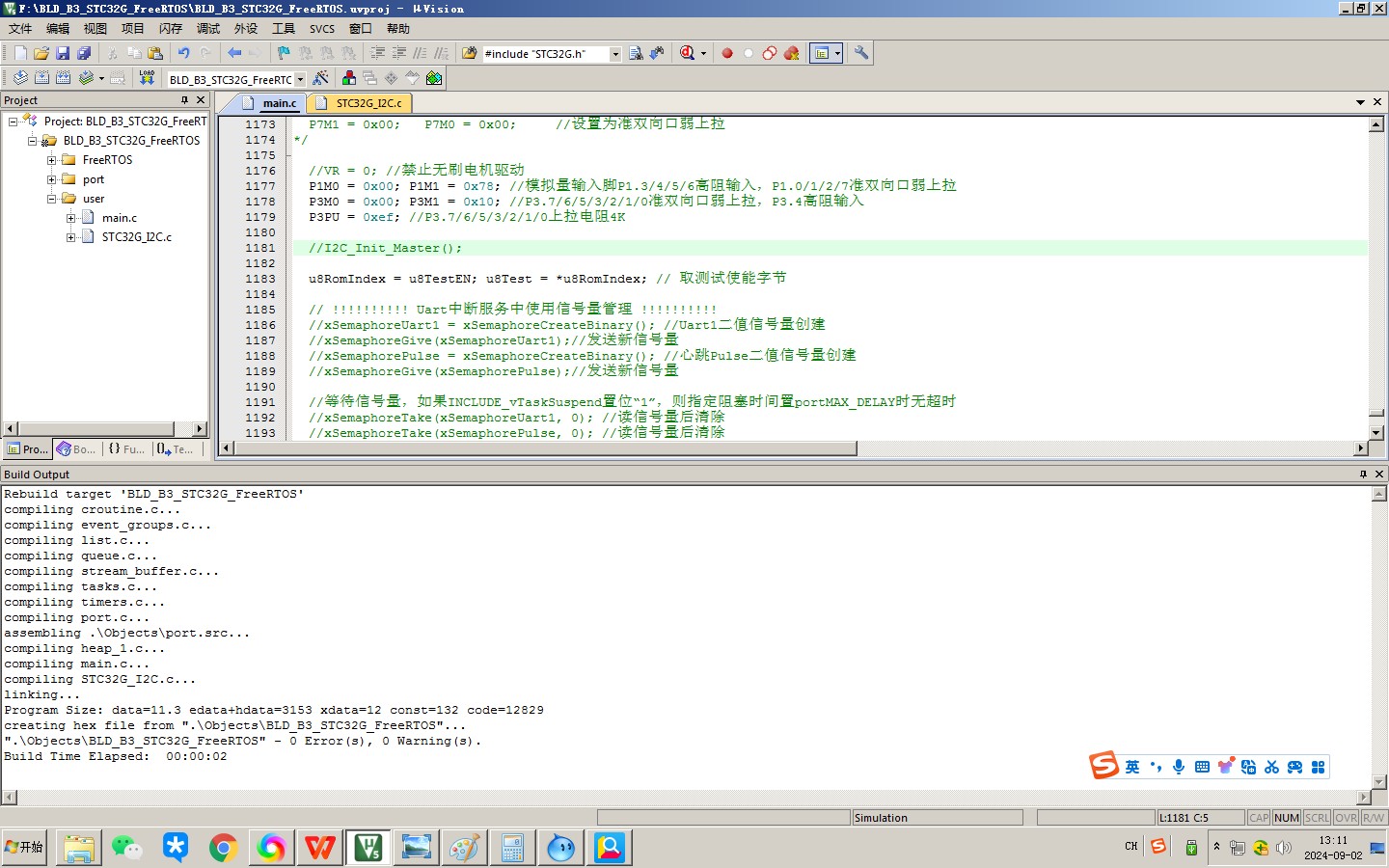

不调用“I2C_Init_Master();”编译通过无报警,调用“I2C_Init_Master();”编译通过有报警

数据类型不同,检查两个.c中的I2C_Init_Master函数

还有包含的头文件里面I2C_Init_Master函数的申明是否一致。
