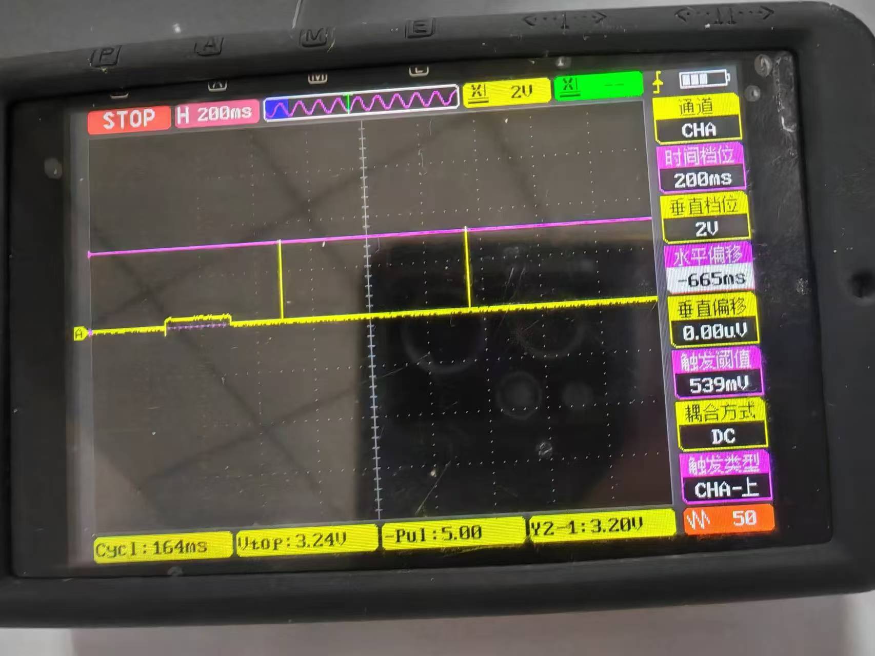

我用的STC32G,P32拉低上电,电脑显示无法识别USB设备,用示波器看TXD有数据但是电平最大只有3V,是什么问题,单片机供电5V,电脑系统WIN11,
P30,P31程序没有设置,上电默认高阻状态两个IO口实测TXD口P31为3V,RXD口P30为0V,重新上电发送3次和接收3次后,电平就不变了。
是不是和布线有关,没有按差分走线。但是用stc的link1d可以通过串口下载程序

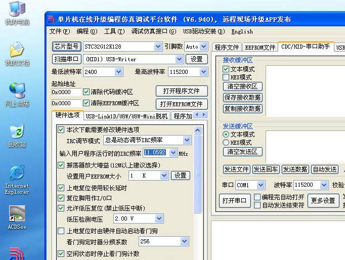

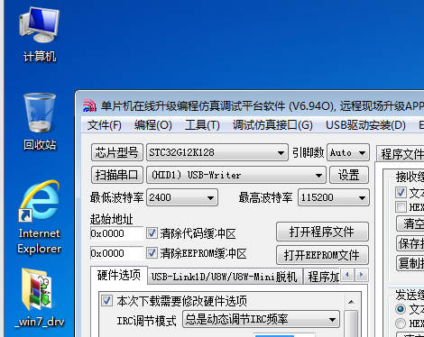

STC32G/STC8H用的是HID,非CDC。我刚刚找了网上下载的WINXP及WIN7 试验了一下,屠龙刀三USB直连,ISP软件直接出HID选项,且下载成功。 很多年前玩STC15的软件USB下载是要装驱动的。 42  详情 回复 发表于 2024-9-2 20:56

发表于 2024-9-2 20:56:39 | 显示全部楼层
so*** 发表于 2024-9-2 13:42
win10之后是这样,win7就要装驱动了
42
