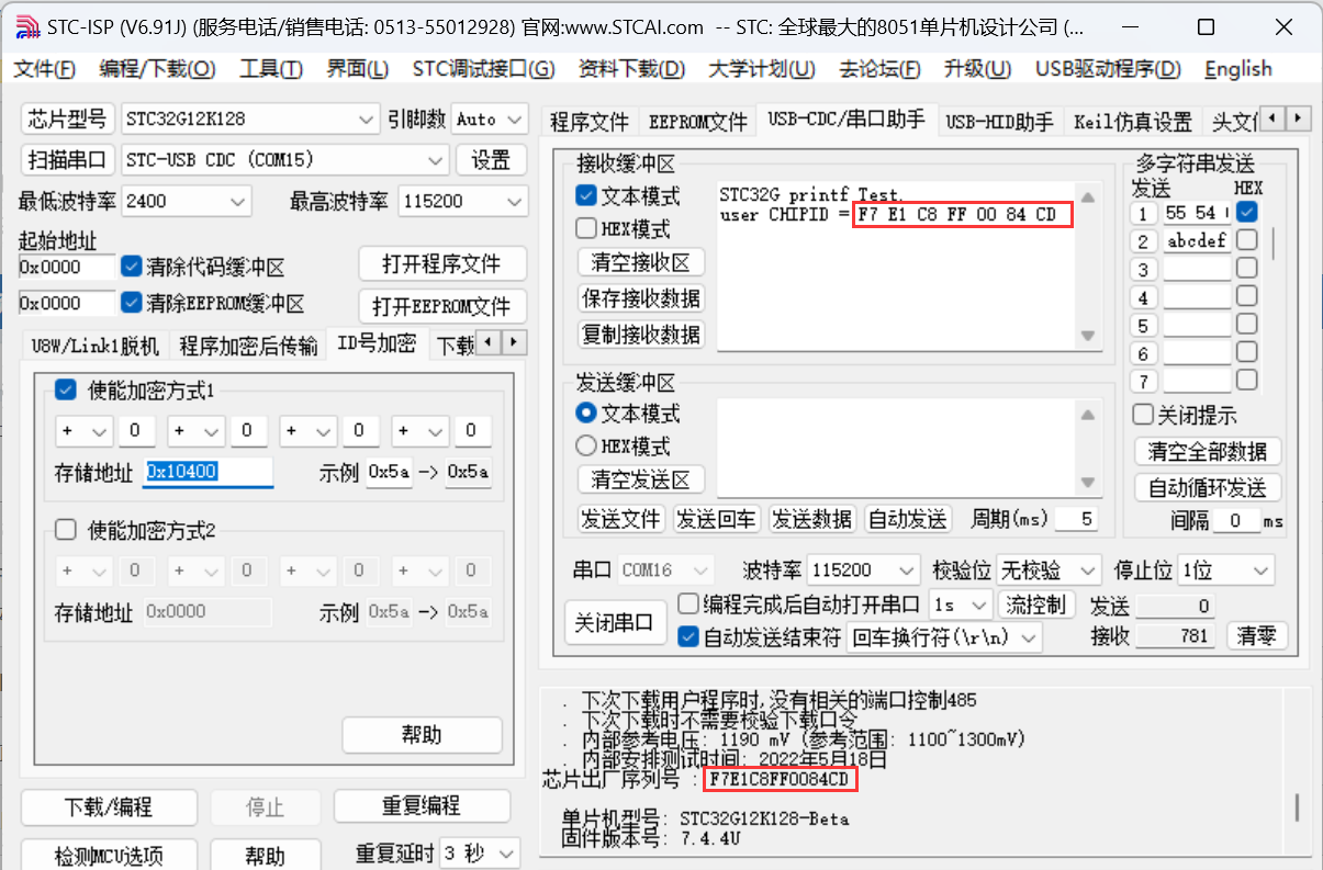

STC32G的加密ID号保存地址是从0xfe0000开始,而不是从程序的起始地址0xff0000开始。
如果按照8系列的方式设置地址,例如设置存储地址为0x0400,那么读取时需要到Flash的0xfe0400地址去读取,缓冲区可设置为:
  1. const unsigned char far ID_ADDR[7] _at_ 0xFE0400;
如果想将加密ID号存放在程序区的前64K位置,需要在存储地址上加0x10000偏移量,例如设置存储地址为:0x10400,这样缓冲区就可以设置为:
  1. unsigned char code ID_ADDR[7] _at_ 0x0400;
串口打印 - ID号加密数据.zip
16.34 KB, 下载次数: 322
