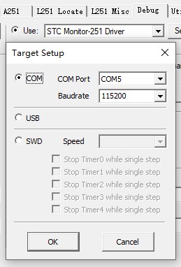

8051不支持SWD仿真,80251支持,工程要80251的

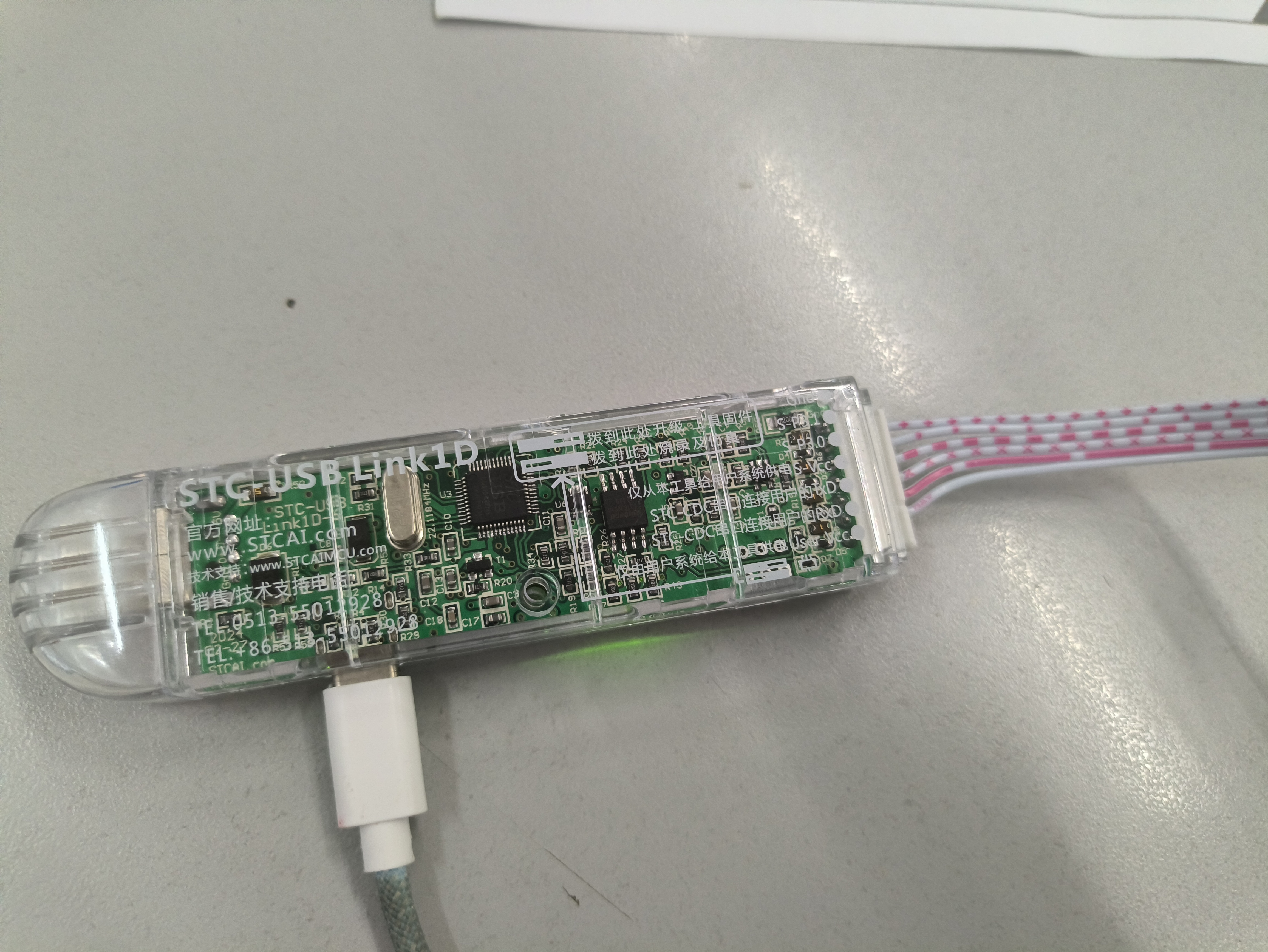

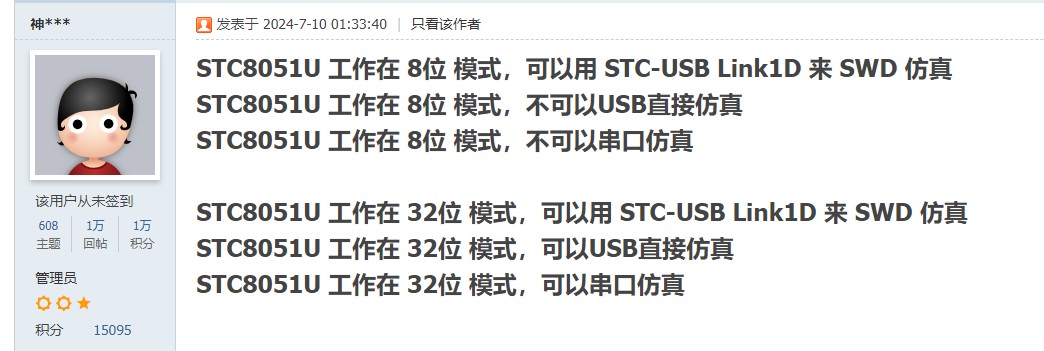

姚总说的8位的能通过link1D的SWD进行仿真,是怎么样实现的呢?
从C251里面可以仿真C51程序?

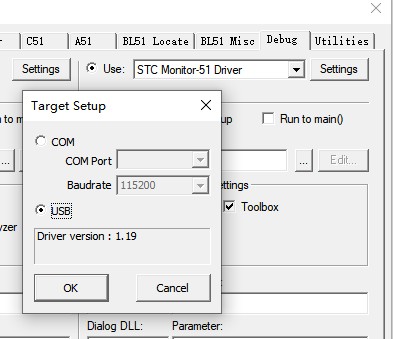

51不支持,仿真制作也不能制作SWD调试。51只支持串口和USB2种调试方法

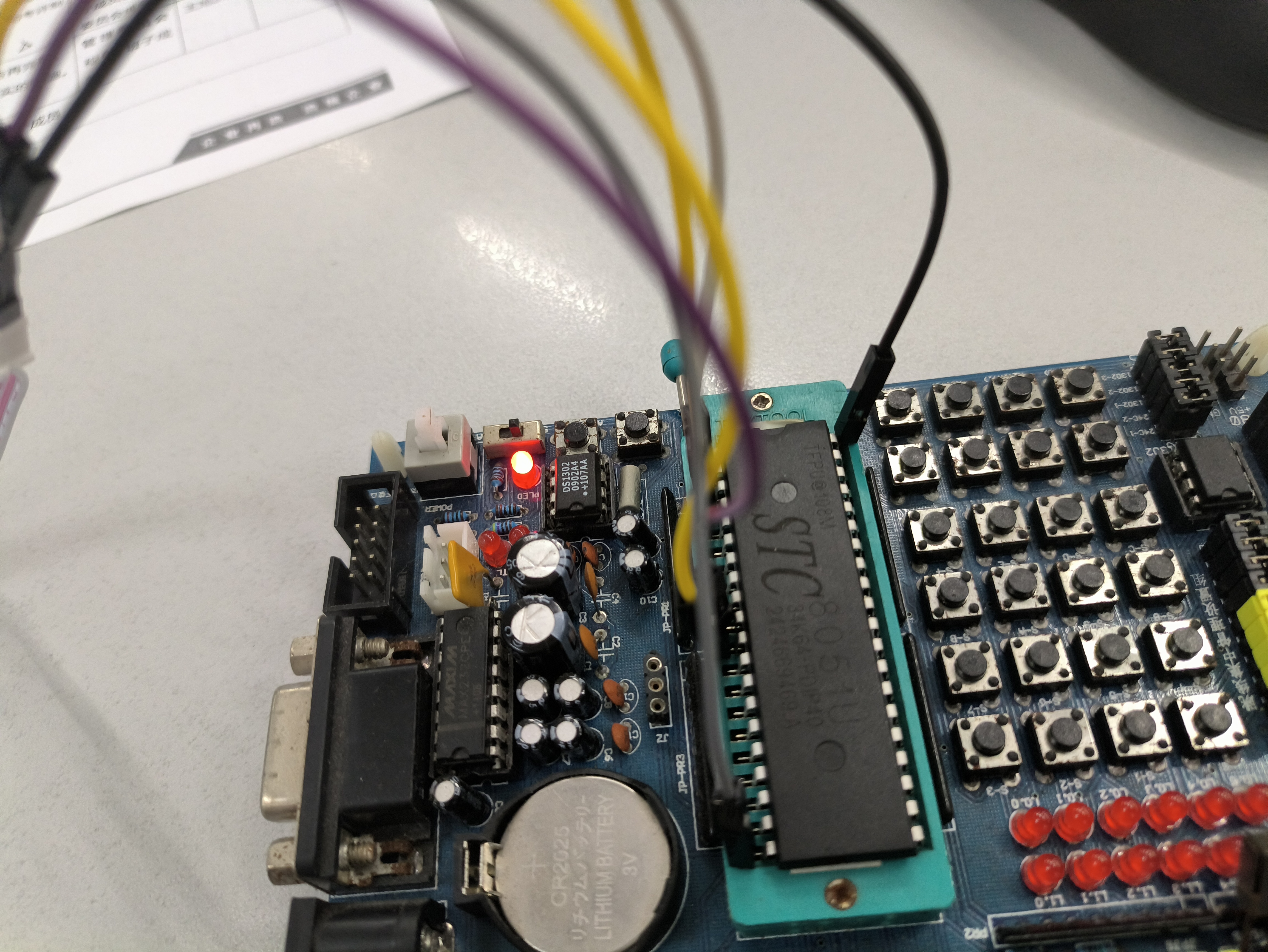

姚总说支持,我用link1D连接8051U,仿真程序灌了SWD的,试了不行,可能方法不对

8051是双模的U,SWD只能在251模式下使用。51模式不支持。

AI8051U, SWD仿真,利用【USB Link1D】:
===可以仿真 32位模式
===可以仿真 8位模式
AI8051U, 单芯片,利用自带的 USB 直接仿真
===现只支持仿真 32位模式
AI8051U, 【P3.0/P3.1】经过另外1个 USB转串口芯片 接电脑仿真
===现只支持仿真 32位模式
