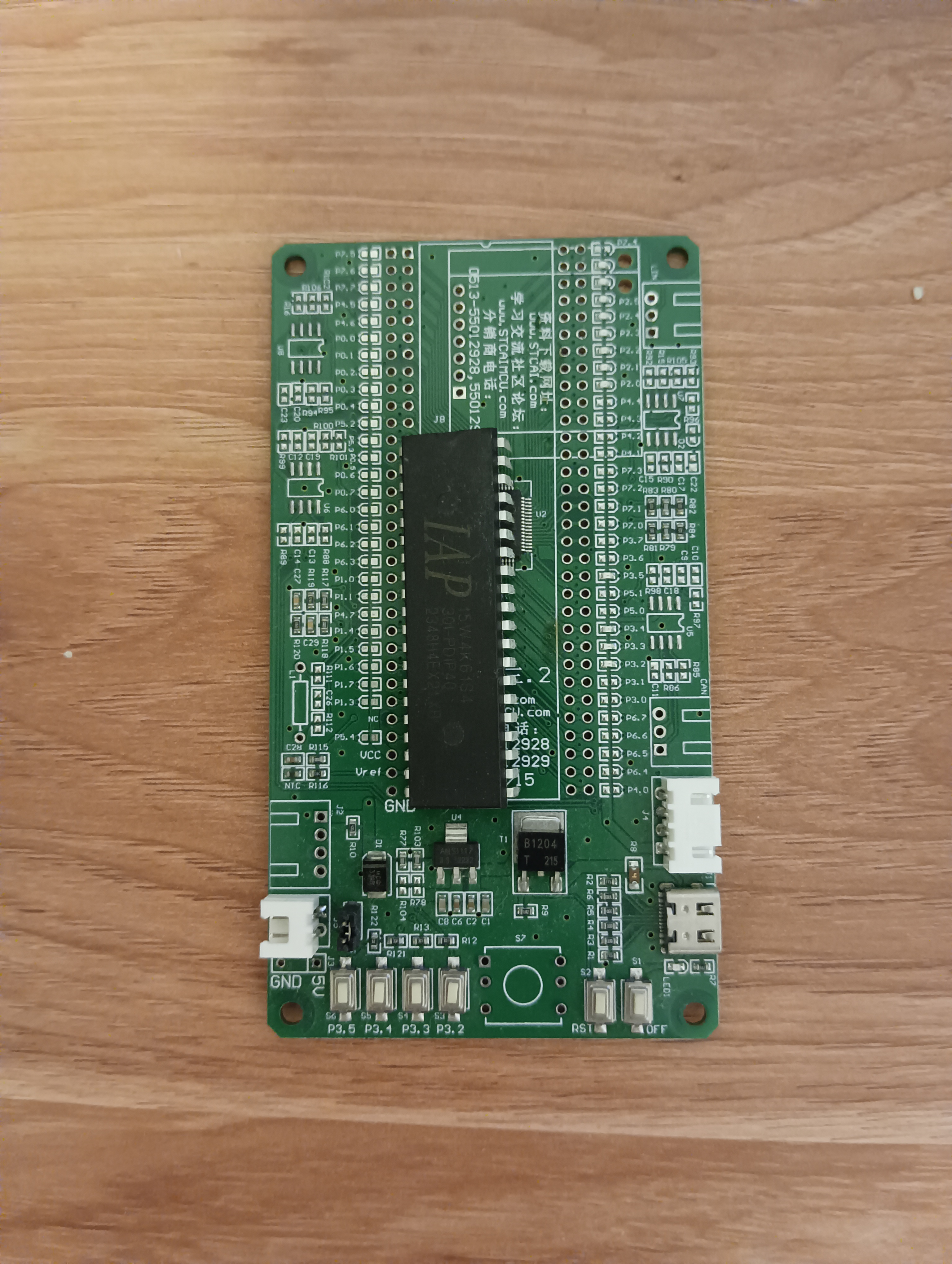

标题说不清楚,请看图:

收到STC送的核心板,在工作中很有帮助,非常感谢但是有一个疑问,这个板称为屠龙刀-STC32G12K128转DIP64核心功能实验板
,但是现在没有DIP64的CPU(生产这个封装的CPU也没有多大必要),有DIP40的,板上开的孔为什么不按照DIP40封装的CPU来做呢,一旦核心板的CPU烧了(这个情况很可能会发生,本来大多就是用来做实验的),原来的CPU不是很好焊,要去麻烦别人,如果管脚没有用到很多的话,插上一块DIP40的CPU就行,我不知道基于什么原因,现在的孔是这样开的,如果不影响原设计目的的话,按照DIP40做,会很方便。

发表于 2024-9-2 09:09:28 | 显示全部楼层
wnagming 发表于 2024-9-2 09:00
当然可以,不过得自己去修改了
那不是要自己再做PCB板?DIP40的封装,实验党、学生党用的多,如果有一块支持这个封装的板子,会很方便。

发表于 2024-9-2 09:24:11 来自手机 | 显示全部楼层
newlined 发表于 2024-9-2 09:09
那不是要自己再做PCB板?DIP40的封装,实验党、学生党用的多,如果有一块支持这个封装的板子,会很方便。 ...
官方有打狗棒和降龙棍可以当DIP40用。然后找个89c52板换上去就可以用。

发表于 2024-9-2 09:27:55 | 显示全部楼层
费点劲,不好布线,一般插杜邦线用,间距是2.54就行了,不影响

发表于 2024-9-2 09:33:44 | 显示全部楼层
谢谢您的回复,去搜了一下,的确是这样。

发表于 2024-9-2 09:36:06 | 显示全部楼层
您是说把杜邦线插到DIP40的CPU上吗?我还没有这样用过,不过这这真是个办法。

发表于 2024-9-2 09:49:28 | 显示全部楼层
newl*** 发表于 2024-9-2 09:36
您是说把杜邦线插到DIP40的CPU上吗?我还没有这样用过,不过这这真是个办法。 ...
对呀,不然呢,这种开发板都是这样用的,插杜邦线接逻辑分析仪和其他模块(比如传感器模块)

发表于 2024-9-2 09:57:30 | 显示全部楼层
Debu*** 发表于 2024-9-2 09:49
对呀,不然呢,这种开发板都是这样用的,插杜邦线接逻辑分析仪和其他模块(比如传感器模块) ...
杜邦线我都是插在那种插针上,还没有用在CPU上过

发表于 2024-9-2 10:31:53 | 显示全部楼层
说句真心话,国芯已经很仁义了,到目前还有很多DIP封装的MCU新品,甚至还有官方发布并开源的打狗棒、降龙棍,其他厂家早就都放弃了,其实DIP主要就是针对学生党、初学者,但入门后其实各种封装都问题不大。
