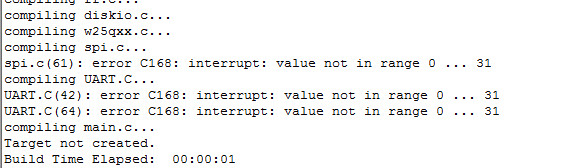

keil已打KeilFDfix,编译仍然提示错误

 楼主| 发表于 2024-12-9 09:21:23 | 显示全部楼层
应该是补丁没打好吧,我刚才试了一下,没有报错

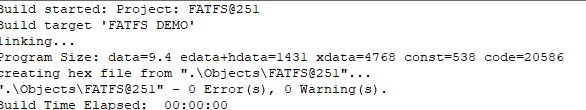

发表于 2024-12-28 15:22:02 | 显示全部楼层
tzz1*** 发表于 2024-12-28 10:28
我keil是新版,
加这个补丁:
打补丁了,编译通过了,谢谢!
