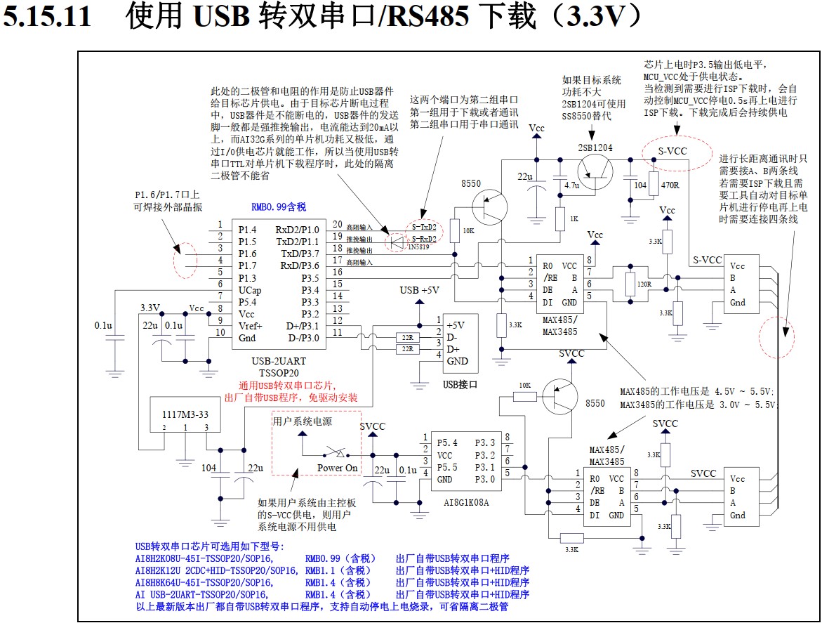

与延时机制没有关系,我是说波形会有一定的误差,用三极这种形式的电路,如果真正商业化应用,会有问题,做测试可能还好,之前做的工控板,就是用反相器做的,确实可以省下一个端口,但是现场发现,会经常出现数据错误的问题,最后用逻辑分析仪观察发现,信号的高低电平,与发送端会有一定的误差,如果现场再有干扰的情况下,就有可能会出现数据错误的问题,后来全部改用多用一个端口专门控制485的使能脚,就没有再出问题了。
我不推荐用三极管做RS485自动方向控制,因为这样会导致输出驱动极其不对称,用于测试可以,但是用于做产品,最好由MCU来控制收发,或者用可重触发的单稳态电路做方向切换。  详情 回复 发表于 2024-9-2 11:30

可尝试一下国产的具有自动流向控制功能的485芯片,含税也才2.5元/片,直接把使能脚固定接高电平即可,根本就不用拉高拉低的,又可以节省单片机的一个io,这些芯片已经经过了实际产品的验证,性能稳定可靠!波特率直接跑115200都没问题,数据传输速率可达16Mbps。一家是杭州瑞盟科技的MS2548【SOP-8封装】https://www.relmon.com/,另外一家是杭州捷茂微电子的GM13488E【SOP-8封装】。
