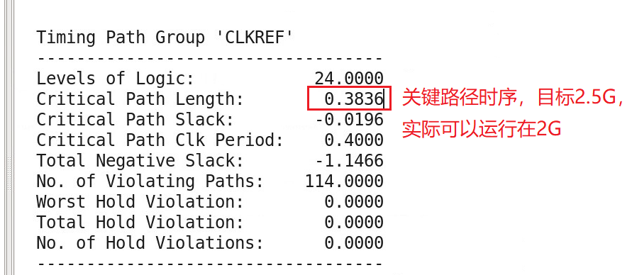

终于看到关于51系列非常全面且NB的论坛了,让我小小的兴奋了一下。我做芯片设计的,51这个核我专研了很久了,简单好用。核心点是能省内存,8位的宽度让指令减小很多。能大大减小芯片面积和功耗,这是核心。算力肯定跟不上32的了。后面我做了一些开发扩展,算力可以上来,但是苦于没有编译器,你再强的算力,编译器用不起来,还是白做。
我设计的8051兼容的芯片,一个指令两个时钟,已经流片过多次,最近我在22nm下做了综合,速度能到2.5G,你没看错,就是2500M,而且还能往上。
综合时评估的功耗如下,实际中可能会增加80%:
综合看到的面积如下,如果做成实际芯片后,面积会翻倍:

51单片机能跑2G这速度,可惜RAM小了点
2G是保守的了,还能更快。RAM做大没问题,关键是那样面积大了,和其他处理器没优势了。51的核心优势就是面积小功耗低速度快。一旦脱离了这个,和riscv竞争就没明显优势了。
