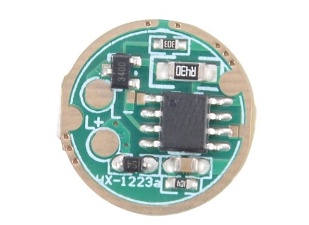

还以为起码有2A多电流呢... 实际万用表测出来只有0.4安
是哪里的瓶颈哦?

是mos管流过的电流啊?应该是VGS电压不够高呗,AO3400要完全打开VGS要10v的样子呢

我看别的手电也是3v3安啊

那你要看人家用的什么功率元件啊

3400,一个肖特基二极管.一电容,三电阻

这个丝印3400的管子应该是国产的BLM3400或NCE3400,你找同样的试试

还有就是单片机驱动mos管的p3.3设置成推挽输出看看

pwm默认推挽模式,

国产不国产,也不至于相差那么多,,3400标称电流 5.8安

led肯定不会烧毁,,我用的ssr40 可以抗 8安电流
电路那个问题晚点我回去试试,
