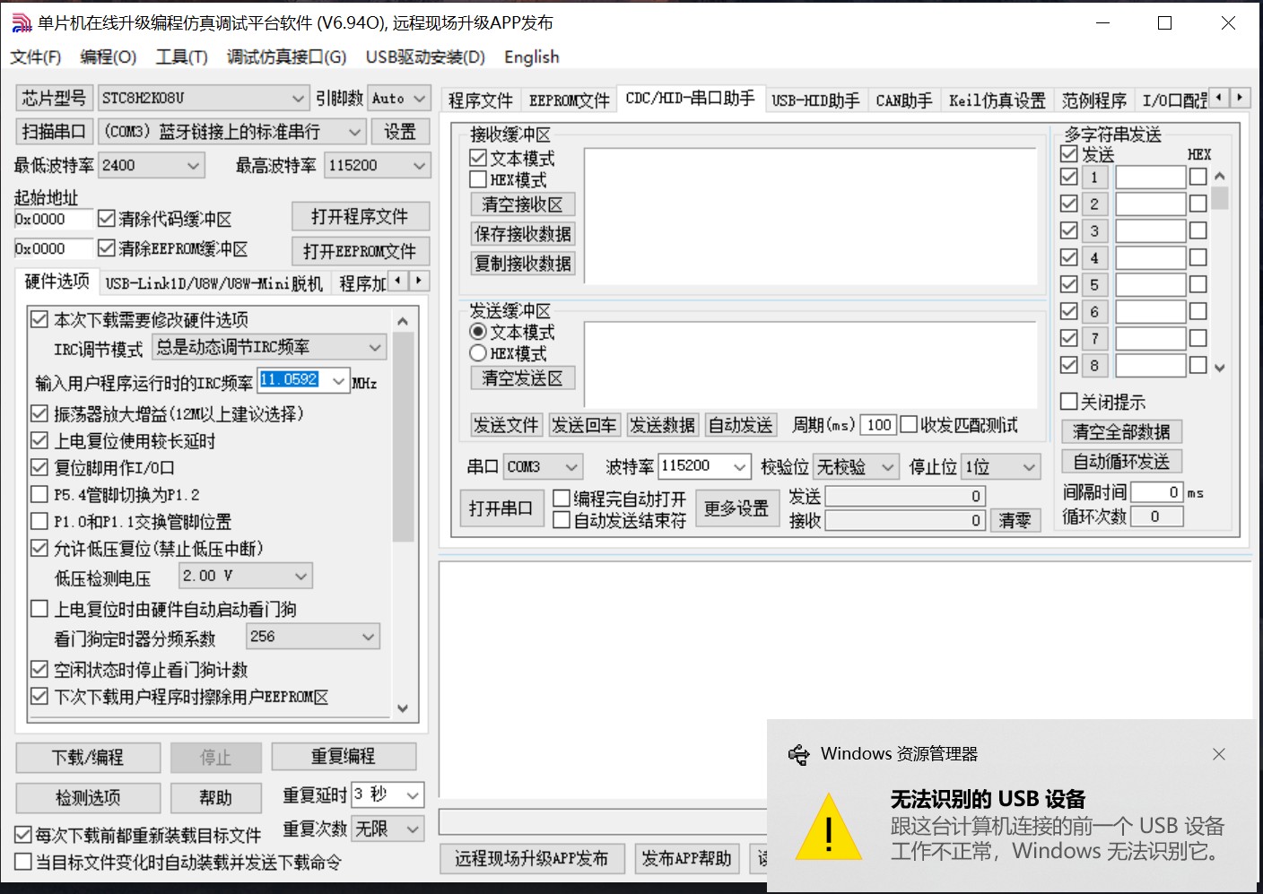

原本在别的板子上成功进入Writer模式并可以烧写程序,结果放一段时间芯片寄了重焊了一块,现在就出现了USB识别问题。
可以确保的是板子线路没有问题、芯片通电正常、Ucap有接0.1μF电容、烧录开关正常,基本可能出现的问题都排查了一遍,除此之外尝试了更新exe、重装软件模拟驱动程序、重焊D+/D-的两个22Ω电阻,均没有成效。
无论怎么测试调试均处于USB连上电脑后弹窗无法识别设备的状态,特来求助各位佬~

发表于 2024-8-31 19:37:35 | 显示全部楼层
可能是USB线质量差或接触不良

发表于 2024-8-31 19:51:41 来自手机 | 显示全部楼层
线不好或者线没插好。

发表于 2024-8-31 20:27:57 | 显示全部楼层
换电脑试试呢

发表于 2024-8-31 20:43:47 | 显示全部楼层
将LINK1D重新刷新固件后试试呢

发表于 2024-8-31 21:37:51 | 显示全部楼层
可能虚焊

发表于 2024-9-1 18:38:43 | 显示全部楼层
Debu*** 发表于 2024-8-31 19:37
可能是USB线质量差或接触不良
感谢回答,但是USB线换了好几条了也是不行

发表于 2024-9-1 18:39:36 | 显示全部楼层
也是换了几台了照样不行

发表于 2024-9-1 18:43:57 | 显示全部楼层
这个理论上可能,但是万用表测了也是没什么异常

发表于 2024-9-1 18:46:21 | 显示全部楼层
机灵*** 发表于 2024-8-31 20:43
将LINK1D重新刷新固件后试试呢
感谢回复,没有用link1d,课题要求用type-B连接,只有个软件驱动程序需要安装,但是也重装过了并没有效果
