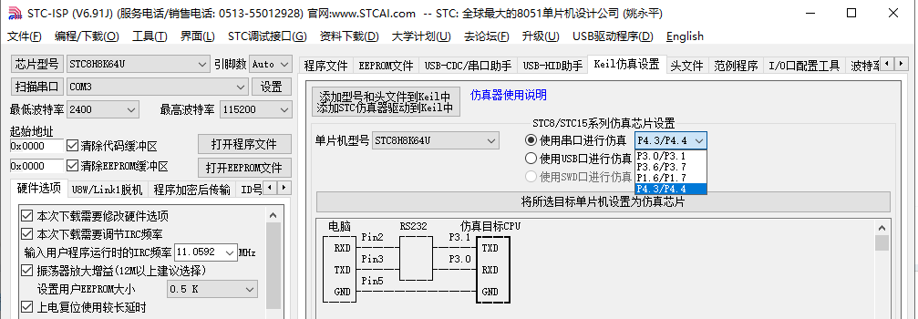

如题,仿真时使用P3.0和P3.1端口。串口1可以转移到其它端口,但是CDC串口不行吧?如此仿真时就无法调试CDC串口了。暂时用其它传统串口代替CDC串口,但是CDC串口好像没有中断功能,那么替代调试的传统串口只能使用查询接收方式?

你用非 P30/P31 来仿真,就可以仿真 STC8H8K64U 的 USB 的所有功能

谢谢回复!以前的芯片采用Keil仿真好像说只能通过P3.0/P3.1端口,现在比如说可以通过串口2的P4.6/P4.7吗?开始仿真时(已经制作好仿真器)程序被下载到被仿真芯片。没有在Keil点击运行按钮,这时程序尚未运行,没有切换串口1到串口2,后面的仿真可以进行吗?或是程序中使用串口1的其它组引脚,但也是要在程序中切换串口1的默认引脚。后面的仿真可以运行吗?还有一个问题请教,使用STC8H8K64U的CDC串口因该是使用P3.0/P3.1端口,当接收到上位机发来数据,串口1会产生接收中断吗?
