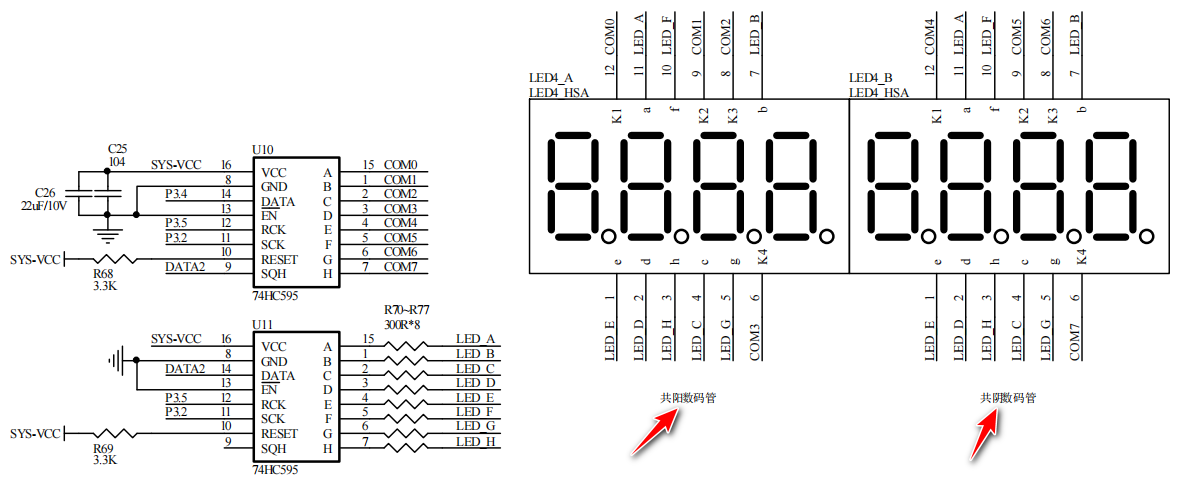

打算自己仿制一台AI8051U的实验箱,仔细研究官方的原理图,看到八位数码管处有个疑问:到底是共阳还是共阴?
截图如上,不知是否笔误还是二个数码管就是不一样?谢谢!

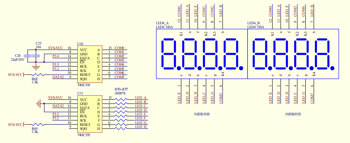

哦,对不起大家。我找到了20240826版的原理图,可能是最新版的,已经改为2个共阴数码管了。

根据数码管型号判断,应该是共阴的

这个电路,应该兼容共阳和共阴两种数码管。两片595可以设计位推-拉或拉-推的方式,分别对应共阴和共阳两种二极管。
