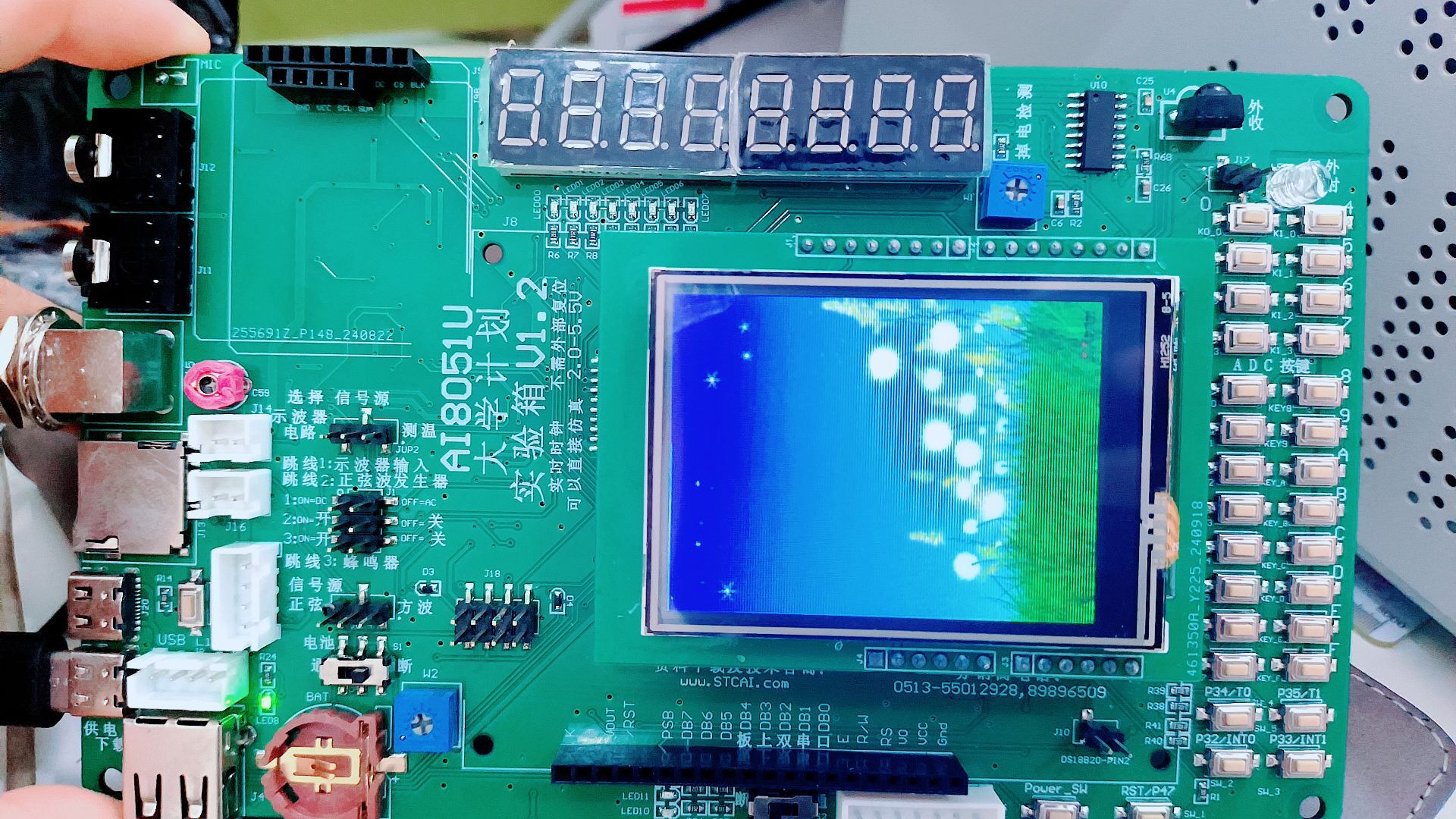

视频级刷彩屏Ai8051U-TFT320*240,29.4帧/秒;USB实验箱-32位/8位8051!

AI8051U+TFT(320*240)的标杆来了, 极具实用意义的刷图方案, 学习了.

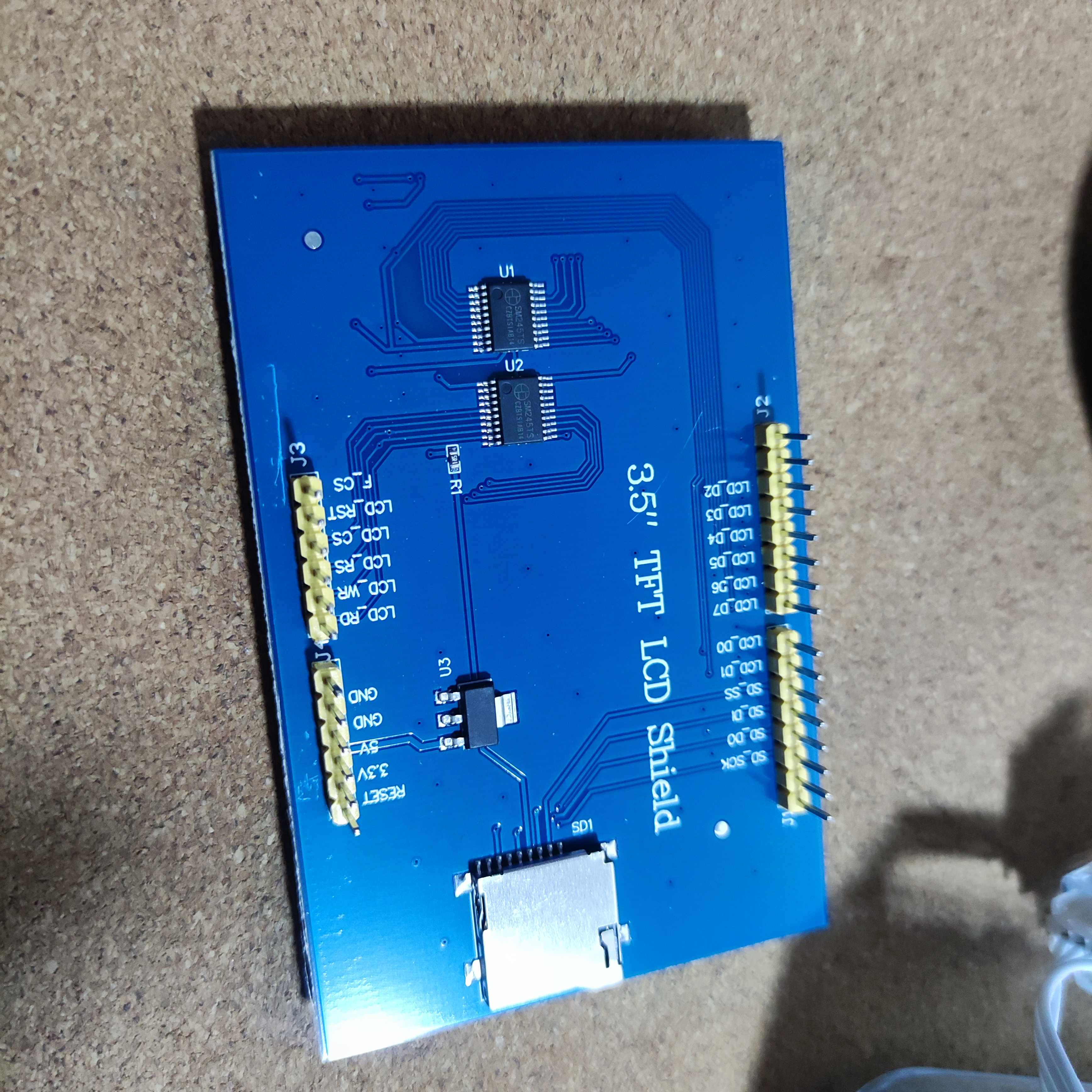

淘宝上买了款 3.5寸的【3.3V, TFT480x320彩屏,i8080-8Bit 接口】
===大家买 2.4寸的  【3.3V, TFT320x240 ...
我有个9488 的屏,触摸还没调好
只要屏是好的,可以寄给我们帮你调  发表于 2024-9-15 20:16
为啥下载进去啥也不显示呀   刚买的屏  难道屏是坏的

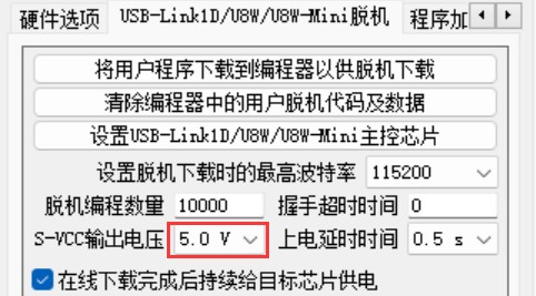

发表于 2024-9-23 09:01:06 | 显示全部楼层
你烧录的是实验箱的哪个例子?
使用烧录器供电需要供5V电源:
跟LCD接口相关的跳线需要断开,像最下方的S2拨码开关,要拨到“断”。
