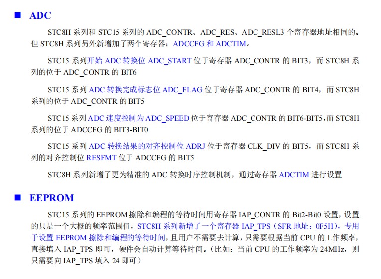

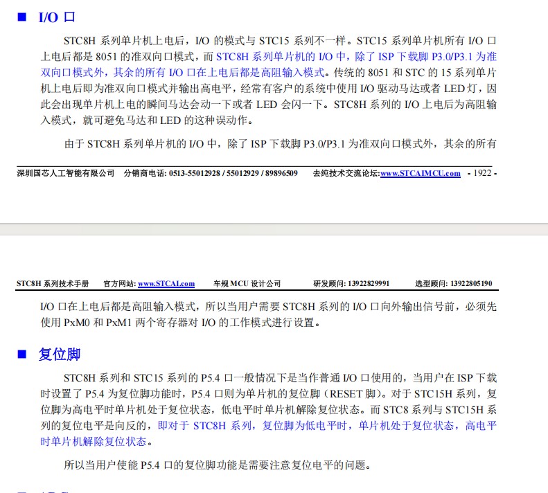

版主好: 我用STC8H1K28做温度测量,采用MAX6675测温芯片,我的测温程序在STC15W4K32S4上运行正常,但移植到STC8H1K28上,读出的温度刷新不了,温度不变化,MAX6675时序改了时间也不行,不用延时也不行,只能关机一次温度变化一次,整个程序只有数码管显示和MAX6675程序,怎么调啊,麻烦指教啊,期待啊
那你得仔细研究一下STC8H系列跟STC15系列哪些不同了, [attachimg]76479[/attachimg] [attachimg]76480[/attachimg] [attachimg]76481[/attachimg]  详情 回复 发表于 2024-12-25 08:41
用逻辑分析仪比较信号有何不同  详情 回复 发表于 2024-12-24 18:42

发表于 2024-12-24 18:42:15 | 显示全部楼层
zwf3*** 发表于 2024-12-24 18:02
版主好: 我用STC8H1K28做温度测量,采用MAX6675测温芯片,我的测温程序在STC15W4K32S4上运行正常,但移 ...
用逻辑分析仪比较信号有何不同

发表于 2024-12-25 08:41:33 | 显示全部楼层
