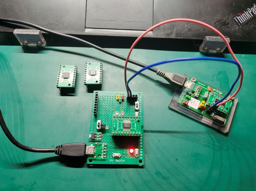

学习单片机,自然少不了USB转串口工具和USB转TTL工具,目前市面上主要有南京沁恒CH340系列,和英国FTDI芯片。
AI下面也有AI8H2K08U、AI8H2K12U、AI8H8K64U、AI-USB-2UART几款芯片通过AIISP软件可以烧录成串口工具,
以上这几款芯片只需一块多,并且除了作为串口工具使用外,还可以给其他不支持硬件USB的单片机烧录程序。
当然也有核心实验片一箭双雕转双串口,除了做为串口工具也可以做为1个简单的实验板使用,只是IO口稍少一点。
原理图是官网下载的,跟着一步步做就行了。
因手上没有刚好合适的电阻,原理图上的部分元件我做了替换。
R10,R11,R31,R12,R27换成了300R
R20换成了3K
T4 2SB1204用SS8550(贴片丝印Y2)替代
P36,P37,P10,P11没有串联10R电阻
稳压管全部未焊接
保险丝增加了
晶振暂时没有焊接
增加TL431A,TL431没有焊接电容,VREF测得接入为2.5V
使用六脚二档开关对3V3和5V进行切换(不用跳线帽了)。
电容1个没少,在VCC端宁愿多焊,不要少焊

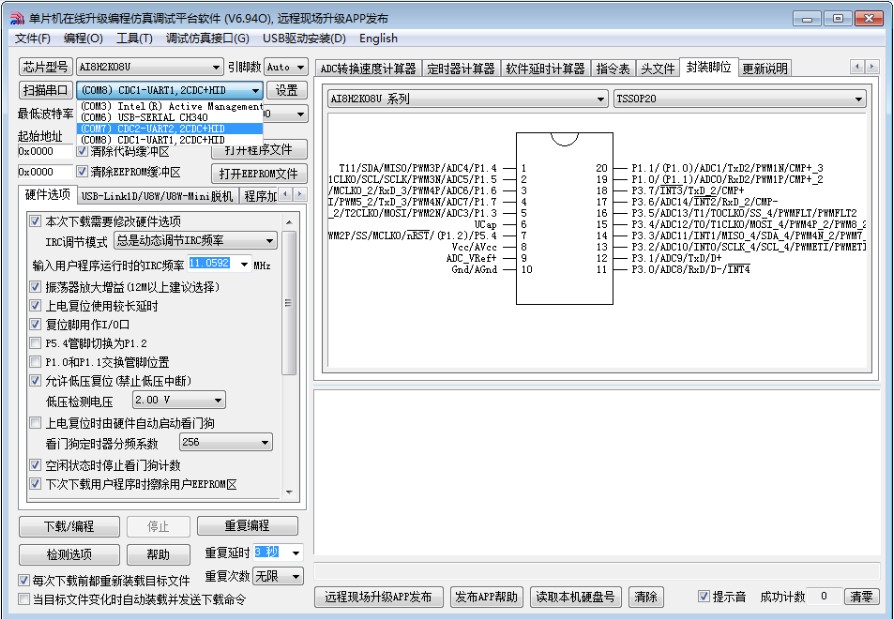

夸一句,芯片出厂已经自带串口芯片,因我电脑是win7系统,必须要装CDC驱动,
否则设备管理器会提示“STC USB Serial”,不能显示端口号,这个大家一定要记得装驱动。

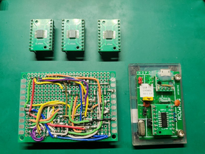

焊接花了2天时间,断断续续的。

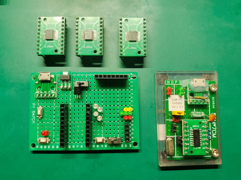

使用1个10PIN排母座,可以对以下4种芯片进行切换,共用1个开发板底座。
测试串口收发数据OK

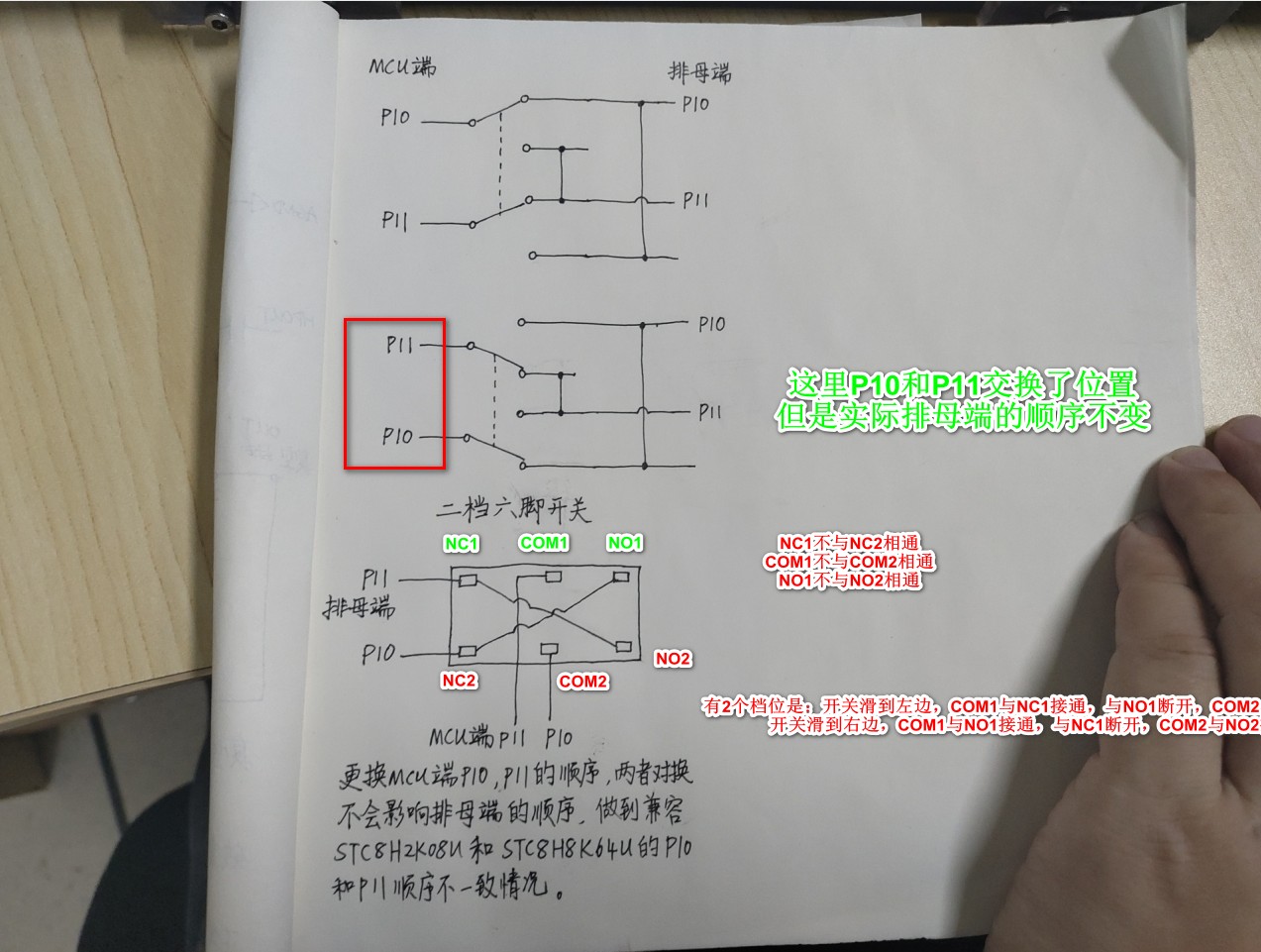

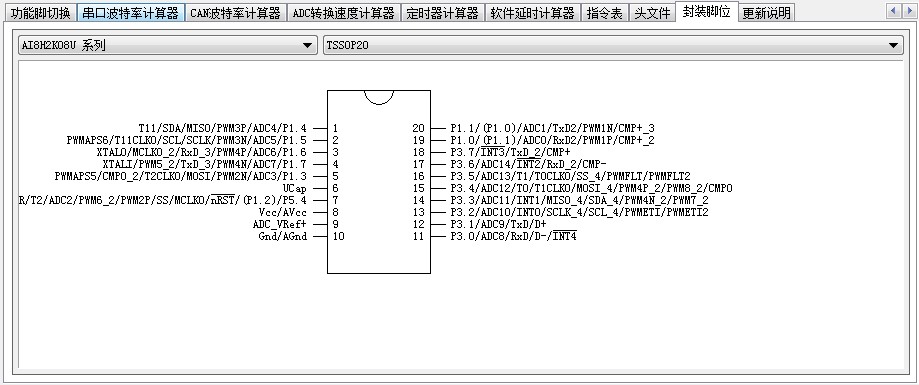

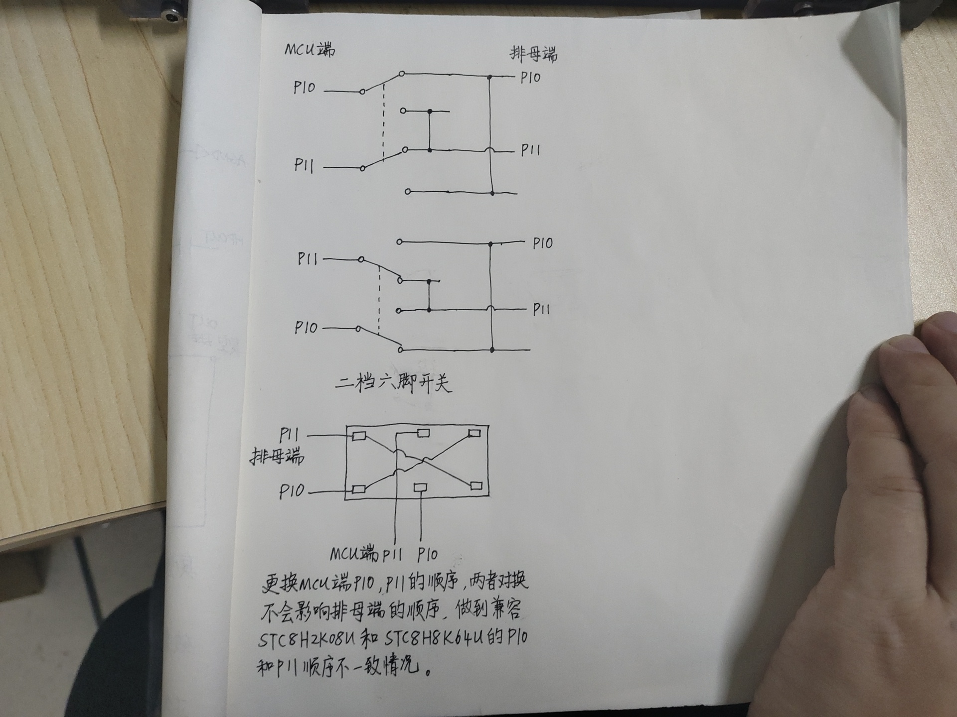

STC8H2K08U与STC8H8K64U的P10与P11引脚顺序不一样,看下我是如何解决的。我是选择的硬件调整方法。
有两种方法,从STCISP软件里,可以看到STC8H2K08U是可以在软件时交换P10和P11的
STC8H2K08U引脚号
STC8H8K64U引脚号
还有一种是通过硬件调整交换P10和P11。
我们可以选择1种叫二档六脚开关,他有2个档位,6个引脚,上面一排3个引脚与下面一排3个引脚是不通的,分别是独立的。
这样我们通过交换MCU端的引脚号,在排母那端的顺序是不会变的。
可能讲得不是很清楚,大家照着下面的图片走一遍就知道原理了。
永远相信美好的事情即将发生!

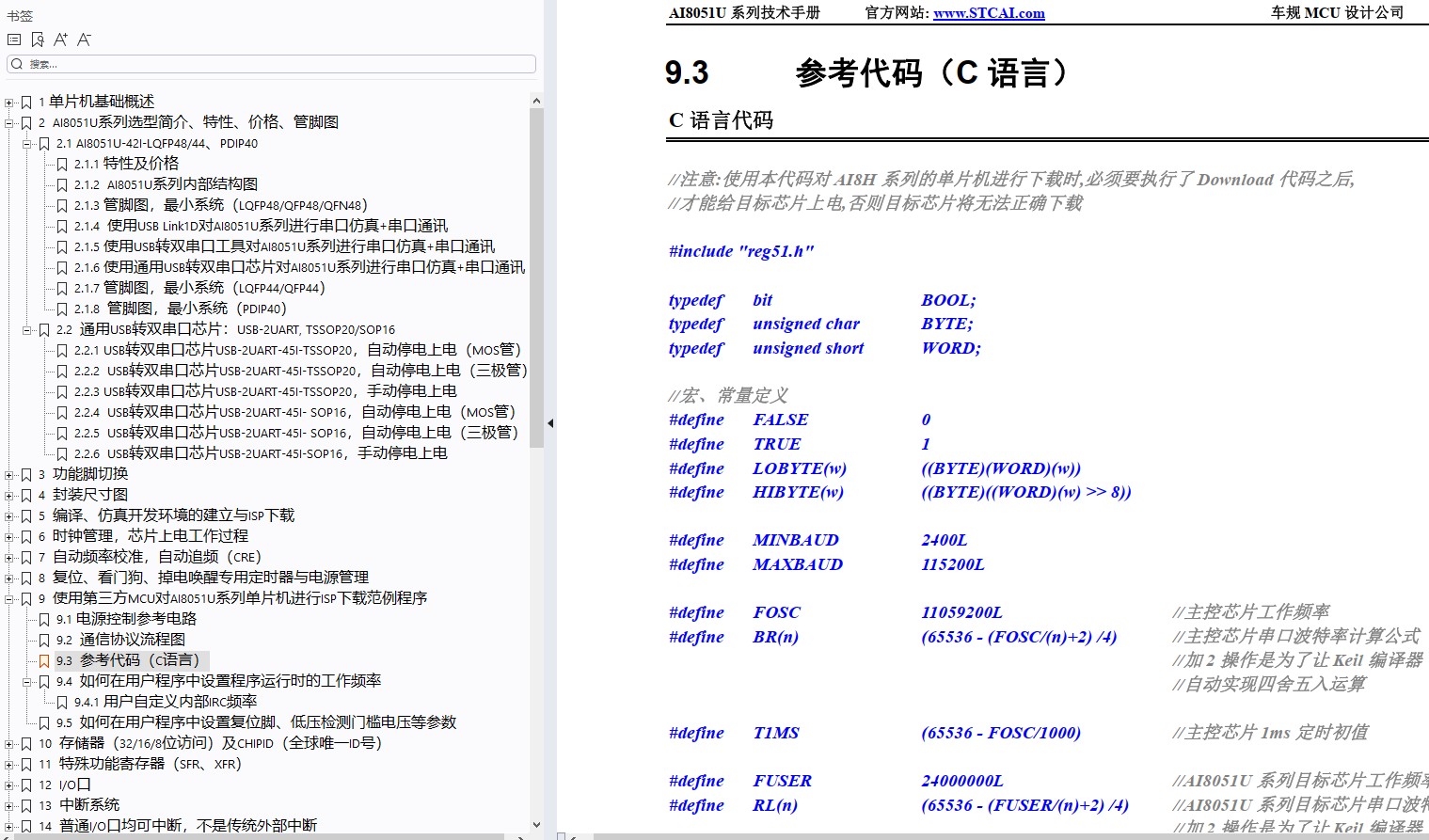

Debu*** 发表于 2024-8-31 08:12
link1d不开源不能做,但是下载协议开源,需要自己编程了
请问下载协议在哪里?
[attachimg]55553[/attachimg]  详情 回复 发表于 2024-9-2 08:34
