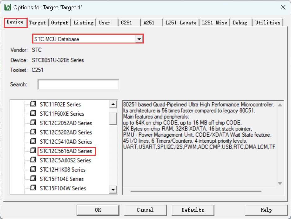

发表于 2024-9-2 10:01:48 | 显示全部楼层
如果芯片型号跟头文件添加到正确的keil安装目录下的话,在选项配置“Device”页面就可以找到你所要的芯片系列:

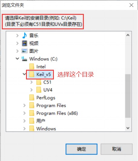

添加型号跟头文件需要选择的目录:
