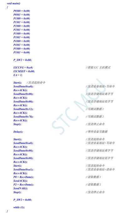

我使用8G芯片 ,中断方式的IIC通信,但是为啥我要使用串口才能触发IIC通信

你这图片里面也没有什么代码 使用到串口了啊0.0

需要使用I2C中断

我是使用他给的例程,但是我需要5V供电,他才可以发送数据,不然3.3V是发送不了IIC的数据
,这是为啥
硬件问题,I2C要加2.2K~4.7K上拉电阻  详情 回复 发表于 2024-8-30 16:28
,这是为啥

但是我加了4.7K的上拉电阻

还是需要5V

您好 我加了4.7K的上拉电阻,不行 ,是不是得改小一点

i2c通讯时逻辑分析仪看一下数据
