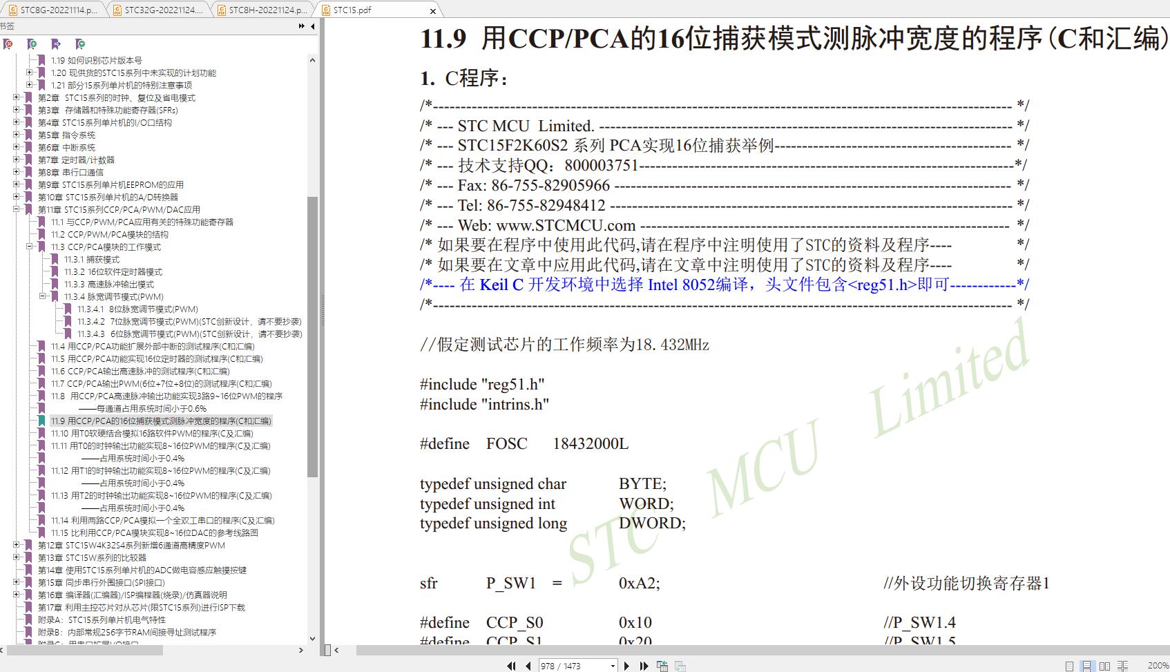

用CCP/PCA的16位捕获模式测脉冲宽度的程序(C)

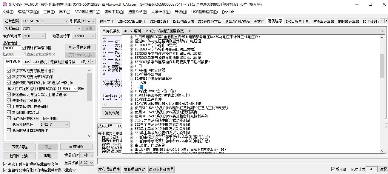

STC ISP下载软件里面也有STC15系列- PCA的16位捕获测量脉宽- C
