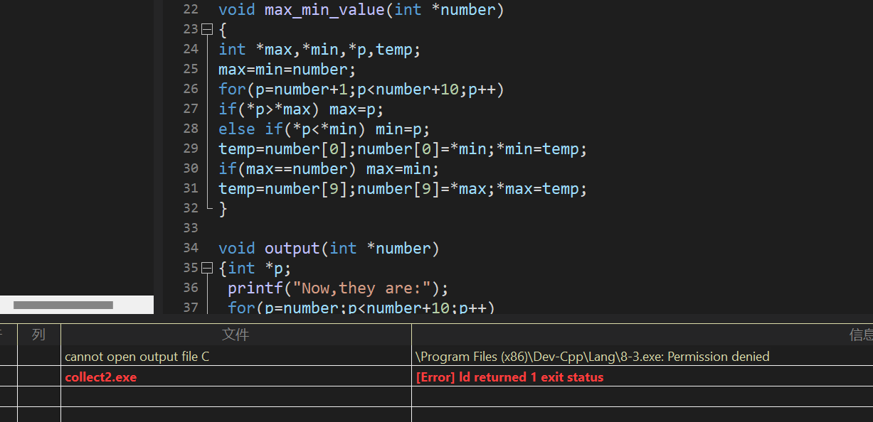

C++程序正确,但运行报错
  • 打卡总天数:1
  • 最近打卡:2024-08-30 14:32:34
发表于 2024-8-30 15:01:53 | 显示全部楼层 |阅读模式
求解决,谢谢!

发表于 2024-8-30 16:11:46 | 显示全部楼层
你先解决一下这个, 没有权限打开 8-3.exe

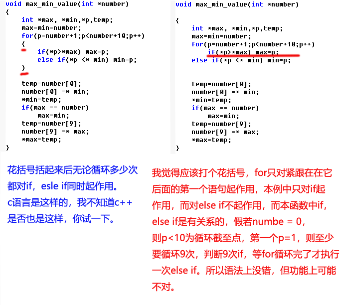

发表于 2024-9-1 10:56:10 | 显示全部楼层
你试一下看我说的对不
