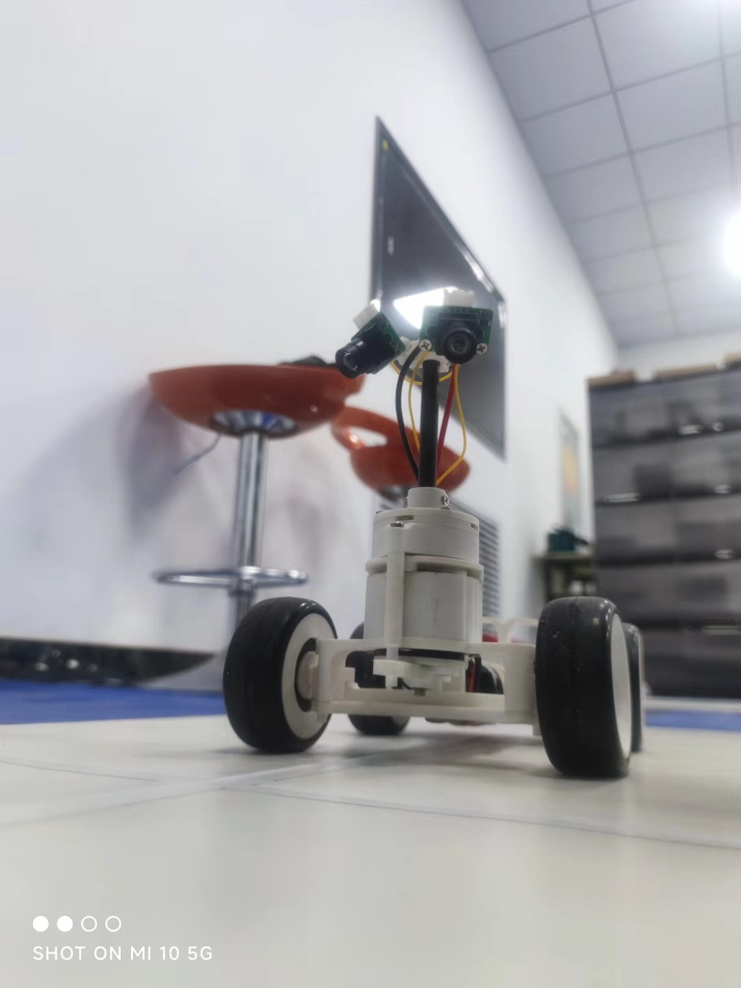

最后就是车模的总体结构,这里一般按照轮子个数分为两轮车(也叫差速车),三轮车,四轮车
这三种类型的车都是拥有两个驱动轮,但是四轮车可以通过舵机进行转向。
三轮车和两轮车则是通过两个轮子进行差速转向,对电机的扭矩要求会高一些。
下面来分别说一下这几种车的优缺点。
两轮车(老鼠车也可以近似为两轮,因为其每侧的两个轮子靠的很近)
优点:拐弯可以不用减速,弯道速度上限很高。
缺点:直道加速和激进的速度策略不适合,因为对前后加速度的抵抗力较弱,且对电机扭矩的需求比较大,如果电机扭矩和反应速度跟不上,可能会出现电机堵转失控和拐弯不及时的问题。
三轮车
这个我其实没怎么用过,这里给出一些其他车友的评价:弯道比较容易侧倾,三轮车带有一个车头,惯量更大,对电机要求更高,更不容易控制。
四轮车
优点:这个其实是对电机要求最小的,因为后轮驱动只要不跟舵机打架。拐弯的时候大部分力量其实是压在外侧的前轮上,后轮并不需要克服像两轮或者三轮那样的大惯量。
缺点:初学者容易出现前轮舵机和后轮差速打架的情况。这时候车辆就是很显然的不听话。
也容易导致舵机和电机的烧毁。
四轮车其实相对两轮车来说比较容易在弯道侧翻,因为四轮车重量较大,不好给重心压低。重心高了,自然就容易出现弯道翻车的问题了。

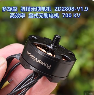

王神这种空心杯用于小型四轴岂不是解决动力问题了
应该是可以的,不过要考虑的是这种大空心杯外壳比较厚,相对来说沉一些  详情 回复 发表于 2024-11-12 01:25
