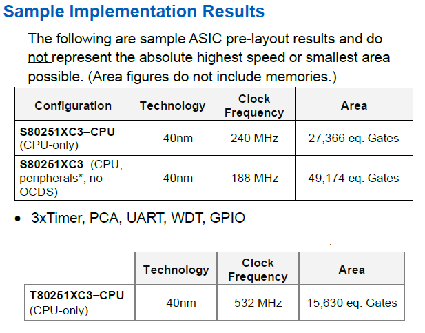

看很多小厂设计的51或251内核,速度都能达到几百MHz。
而STC有更强大的设计能力,理应有更高速的CPU核心。
现在频率限制在几十MHz,是否是因为Flash的速度跟不上?
如果程序存储在SRAM中,是否可以跑到几百M甚至上G?
现在STC的CPU可设置等待周期,程序跑在Flash,增加等待周期,是否频率可成倍增加?

现在芯片的制程不是问题,用40nm制程的MCU多了去了,迪文用来刷屏的51内核都能跑500MHz的速度
