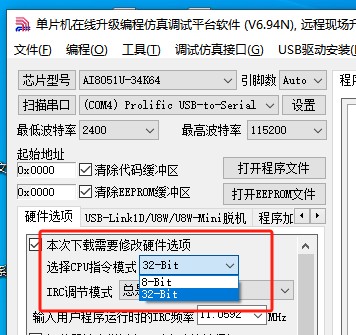

搞了片8051U试了试,灌进程序去就是不行,费半天劲,才是这个地方有个模式选择,小伙伴们一定要注意哈,默认是32位的,8位的程序灌进去不执行,手册上也没有{:5_336:}

多熟悉一下即可。默认是32B的,有时我移植STC8的例程时,也会没留意误下载后不执行,但立马自己就检查出来了,因为调用的是KEIL C51, 改为8位即可。
