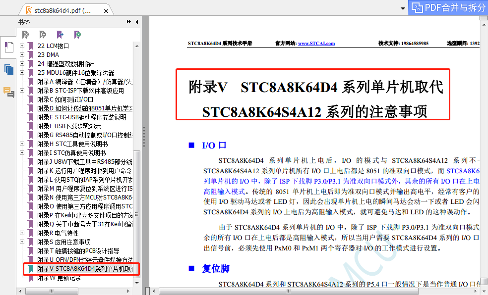

发表于 2023-2-18 21:10:50 | 显示全部楼层
STC8A8K64D4取代STC8A8K64S4A12的注意事项
请参考STC8A8K64D4手册的的附录V
特别注意复位电平是相反的,STC8A8K64S4A12是高电平复位,STC8A8K64D4是低电平复位
